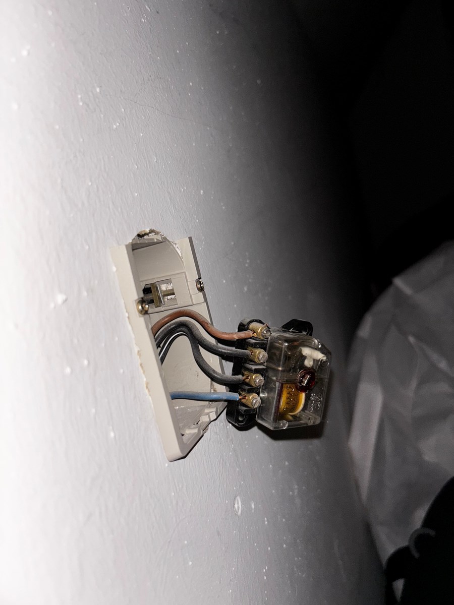

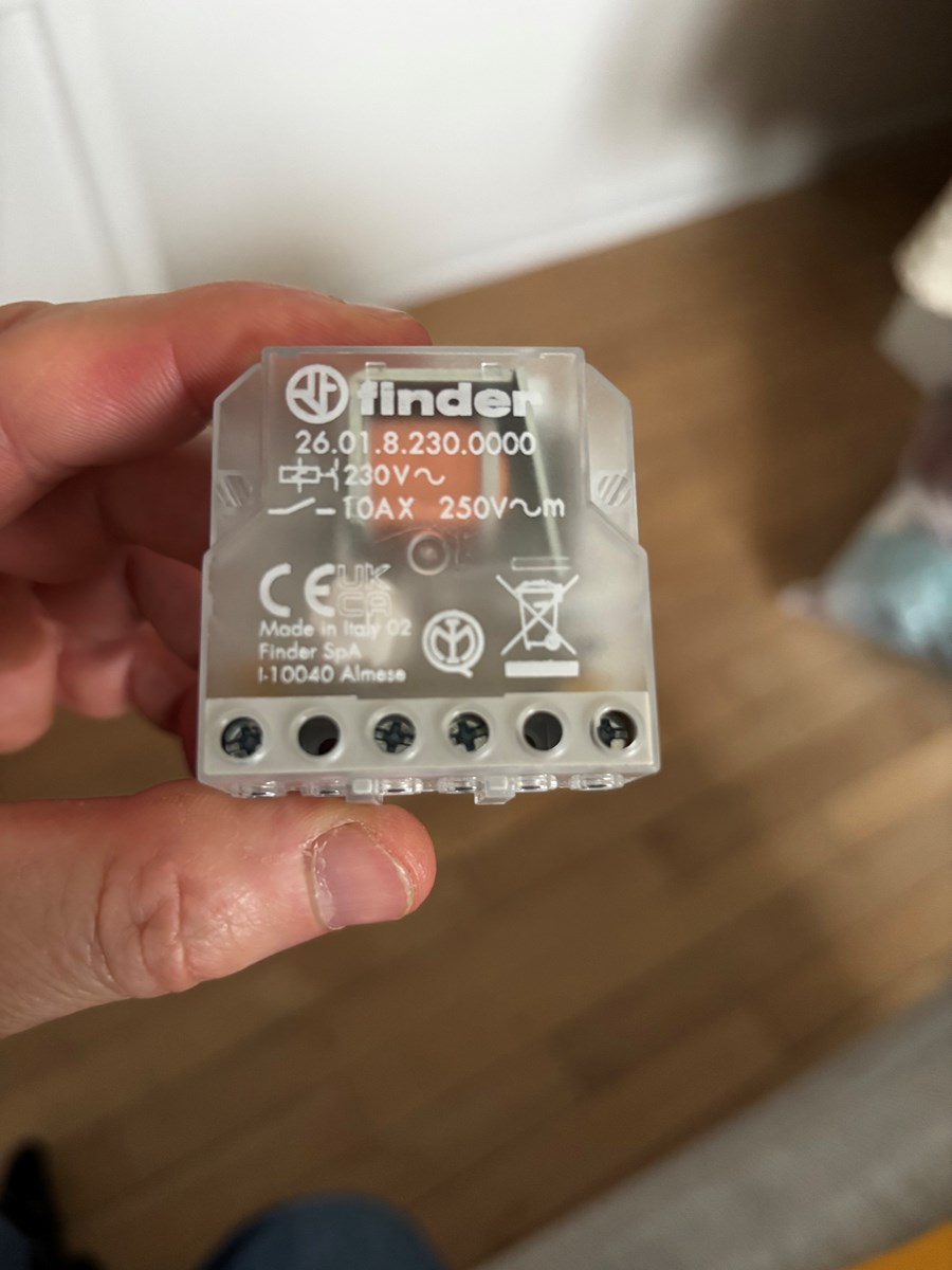

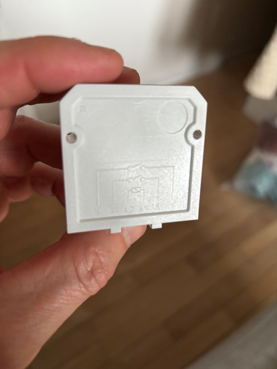

Mit gamle kiprelæ opgav livet og jeg har købt et nyt, som jeg håber passer. Ledningerne skal åbenbart ikke samles på samme måde på det nye. Kan en el-mand (m/k i disse tider) guide mig ved at se på billede 1 og 2 og det gamle på billede 3? På forhånd tak
Vil mene at de 2 nederste ledninger på billede 3 er ledningerne til relæet. De skal tilkobles A1 og A2 på det nye kiprelæ. De 2 sidste ledninger skal i de 2 ledige skrueterminaler.
