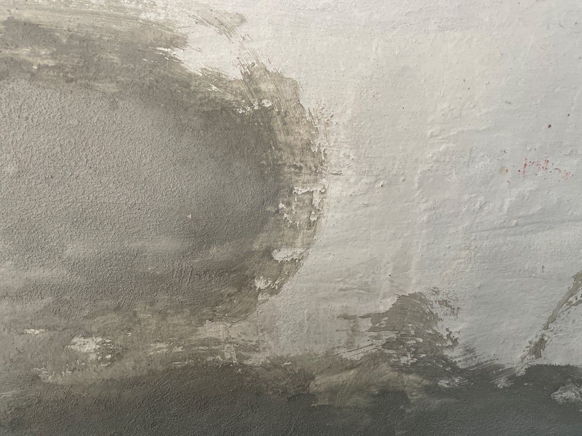

Hej alle,
Jeg er ved en fejl - og da jeg var ny i det med hus og vedligehold - kommet til at reparere mine kældervægge med Weber 280. Kældervæggene er kalkede, og jeg vil jo egentlig gerne have dem kalket igen, men nu står jeg så med problemet at kalk binder rigtig dårligt på cementholdig mørtel. Nogen fifs til, hvordan jeg kan rette op på det?
Kan jeg bruge en kc-mørtel i ultratyndt lag udenpå 280’eren for at skabe en ‘bro’ som kalken kan binde på?
Sålebænke under vores vinduer var sat i en super stærk cement som ikke tog imod kalk. Jeg lavede noget finpuds at kalkdej og sandblæsningssand (1del kalkdej til 3dele sand piskes godt sammen så krystalvandet frigøres fra kalken).. som blev trukket meget tyndt på og filset som finpuds. Det holder endnu 30 år senere.

Det er desværre den hårde vej. Kalk binder ikke på cement, Herudover suger cementbaseret mørtler vand til sig, så du vil få et fugtproblem med maling/kalk som heller ikke ville kunne binde sig til overflade..
