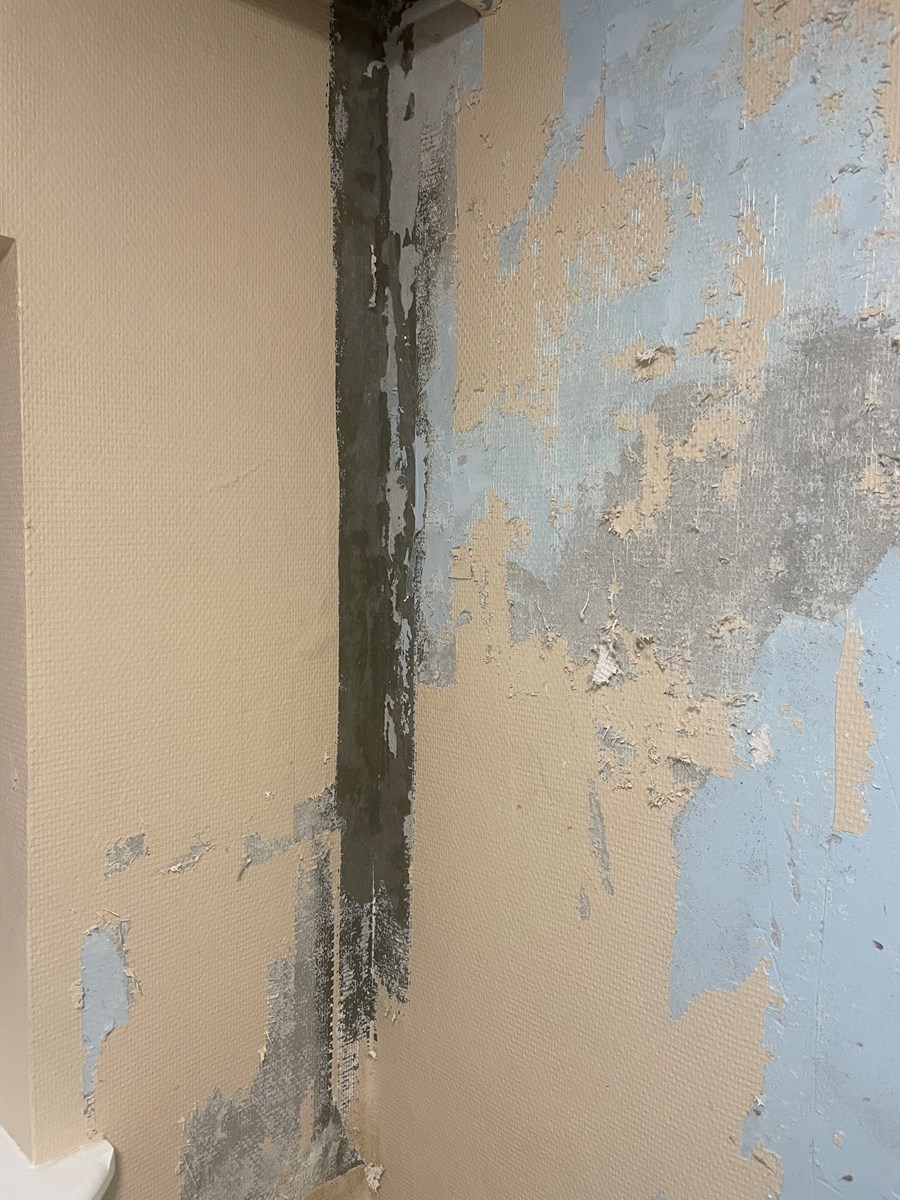

Vi har et badeværelse i kælderen. Den tidligere ejer tænkte det var fikst med en slags glasvæv, men under jord-niveau kommer der fugt ind som har fået både pudsen og vævet til at løsne sig efter i løbet af de sidste 10 år. Væggen får jo ikke lov at ånde.
Jeg vil gerne have alt det væv af og så pudse op med kalkmørtel.

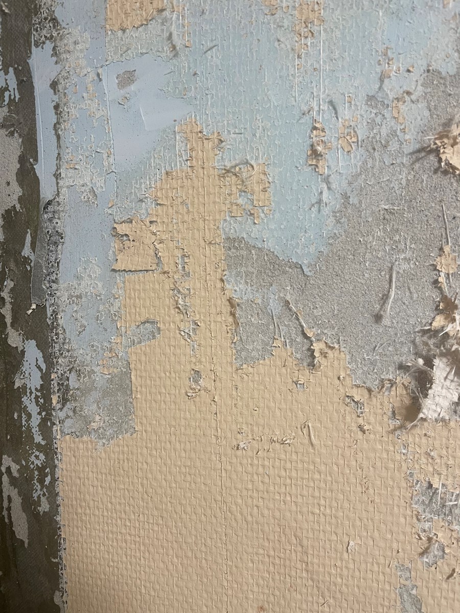

Problemet er de steder hvor der IKKE er kommet fugt ind. Der sidder skidtet rigtigt godt fast. Jeg prøvede først tricket med tapetklister og folie - det har virket fint i resten af huset hvor de har brugt det samme væv. Men ikke her. Det sidder uhjælpeligt fast. Billederne viser resultatet af 2 timers hårdt arbejde med at skrabe og pille af. Der er mindst 10 gange så meget tilbage.
Der er også (hvad jeg tror er) vådrumsspartel inden under. Det skal jo nok også af.
Nogle gode ideer til hvordan det kommer nemmere af?
Hvis du alligevel vil pudse efter kan du vel bare slibe det ned med en diamantkop på vinkelsliber? Så er det ihvertfald hurtigt ovre og hvis du sætter en sugeskærm på er det minimalt støv og svineri.
