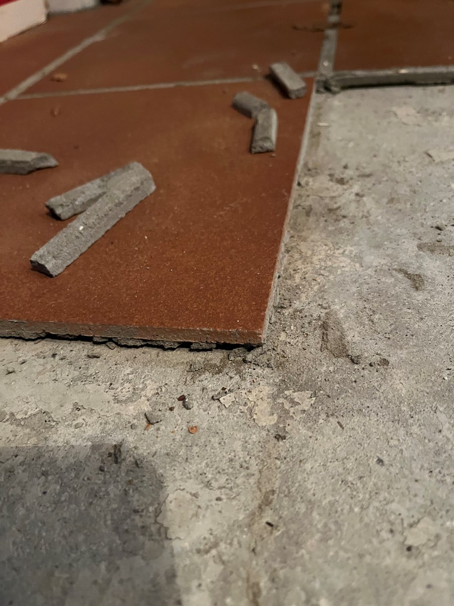

Er igang med at fjerne fliser på gulv
70 % af dem går nemt af. Det var et flisegulv hvor nogle fliser allerede var begyndt at flække, gå løs, osv
Men der er nogle steder hvor de sidder absurd godt fast - og eneste måde at få dem af er at acceptere at det bliver i tusind små stykker. Værre svineri.
Er der er trick til at få en genstridig flise lettere af? ? de steder som er værst kan jeg banke en mejsel ind under men det er nærmest en halv centimeter af gangen jeg kan få den af… kan ligesom ikke få mejsel
På fx det første billede kommer dem til venstre af nemt og dem til højre gør ikke…
Er det bare på med brillerne og så acceptere at det kommer til at blive i mikro stykker de kommer af?

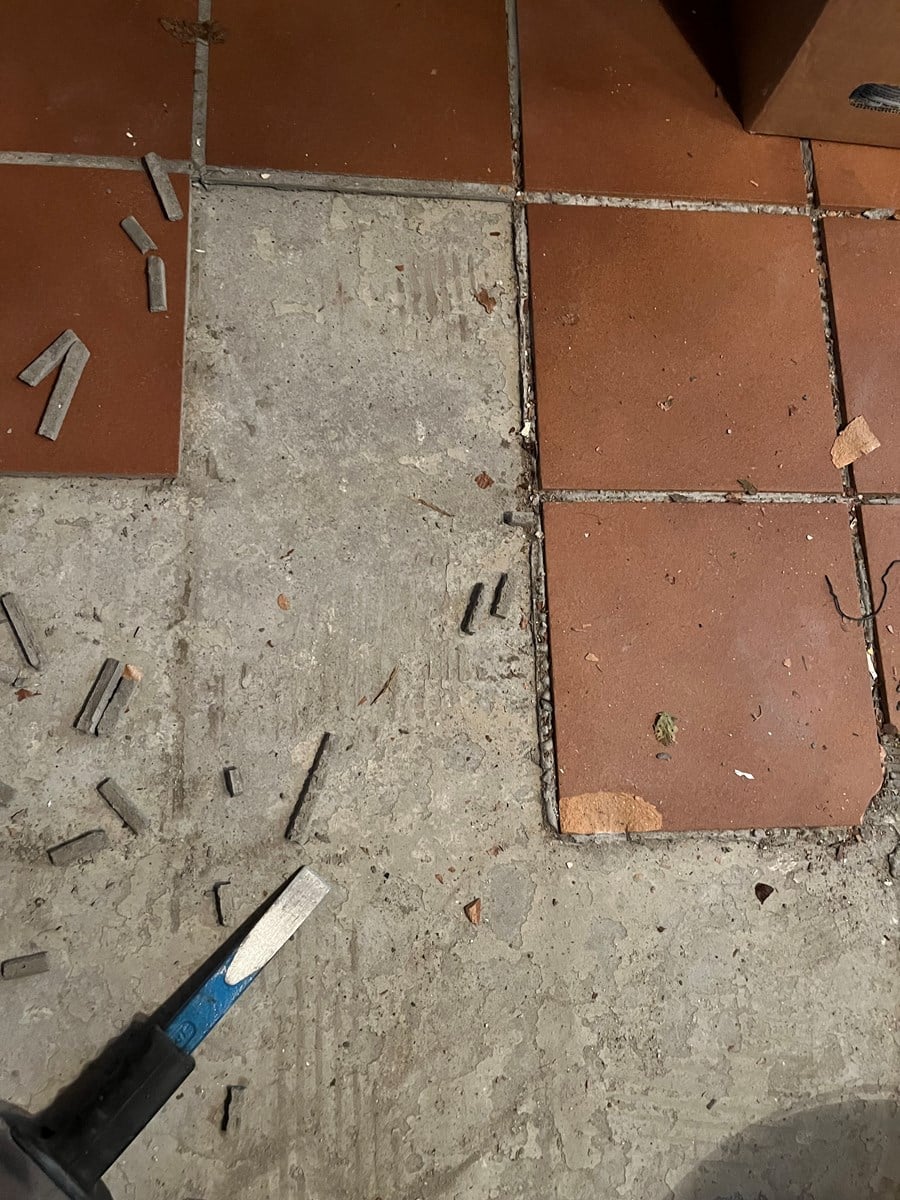

Bruger du en nogenlunde skarp mejsel og en ordentlig mukkert?
Du bør bruge en mindst 2 kg mukkert og ikke en almindelig hammer.
Jeg ville bare sætte en mejsel i borhammeren.
Tricket med varme virker. men du skal op på 600...700 grader og flisen skal være gennemvarm.
