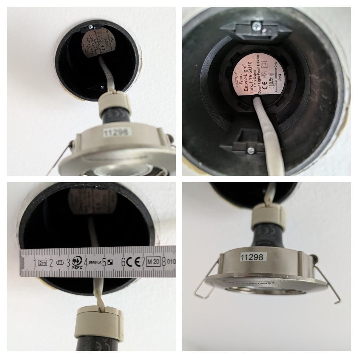

Vi skal sætte Rockfon op på et eksisterende gipsloft, hvor der allerede er monteret 4 spots. Planen er at lime pladerne fast, og jeg havde håbet, at jeg kunne justere fjederne på spotsene, så de stadig ville passe, når vi limer de 2 cm Rockfon op. Desværre var det en anden type spot, end jeg havde regnet med.
Er der noget, man kan gøre for at få de eksisterende spots til at passe, eller er jeg nødt til at købe nye spots?
Jeg har søgt lidt efter "downlight kit uden lyskilde", men jeg kan ikke finde nogen, hvor man kan justere fjederplaceringen.

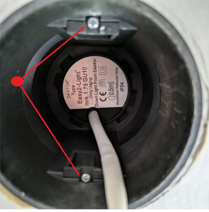

Du skal ​skrue den sorte boks ud som sidder i loftet, den kan sandsynligvis sagtens gabe over den ekstra tykkelse. Og den skal flyttes med, så der ikke er åbent ind til loftsmaterialet,,
Hej @je_ns det fungere - jeg kunne hive spottet lidt ned så der bliver plads til Rockfon.
