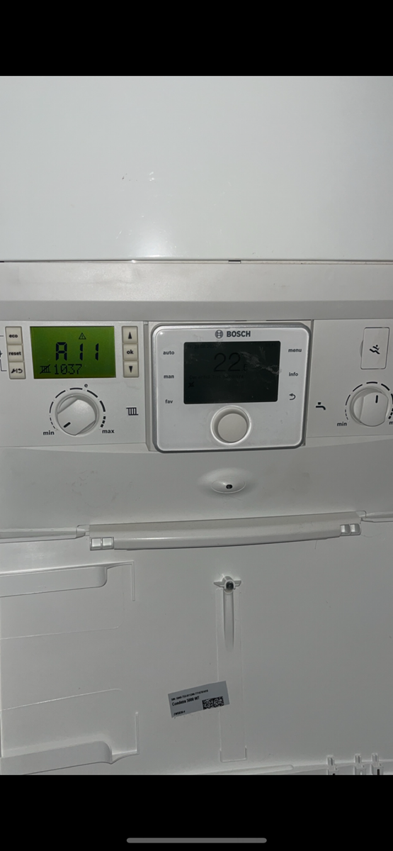

Bosch condens 5000w sådan et fyr har jeg, men problemet er at når jeg tager et bad i morgentimerne omkring kl 8 så er der varmt vand i 3-4 minutter og derefter bliver vandet lunkent og derefter koldt
Ved godt at det er svært og svar på udefra denne korte beskrivelse, men kunne godt være nogle derude som havde et svar. Jeg har selv to teorier. VVVs’eren som har lavet total VVS renovering i mit hus ved ikke hvad det kan være
1: vandbeholderen måske er for lille (jeg har bruser som bruger meget vand Grohe Grohtherm SmartControl 310 brusesæt) plus der skal varmt vand ​til gulvvarmen mm. Huset er ca 128 kvm
2: at fyret er sat til noget nat tilstand som gør at vandet ikke varmes op i nat timerne (er dette muligt på et gasfyr)?

Ok tak for svar. Jeg har faktisk det modul installeret på mit fyr
Måske det er denne modul?

Så skal du have fundet en CW400 instruktion, og finde ud af hvordan man slår nattesænkning fra.
Jeg synes, at du skal prøve det, inden du går i gang med noget andet.
GodeVen har allerede leveret svaret - find brugervejledning og kig på side 11+12
/BOFH
Perfekt guys, problemet er løst! Det var derinde under driftsform at gamle ejer havde sat den til Egen indstilling (gasfyr er et brugt jeg købte på fb sidste år)
