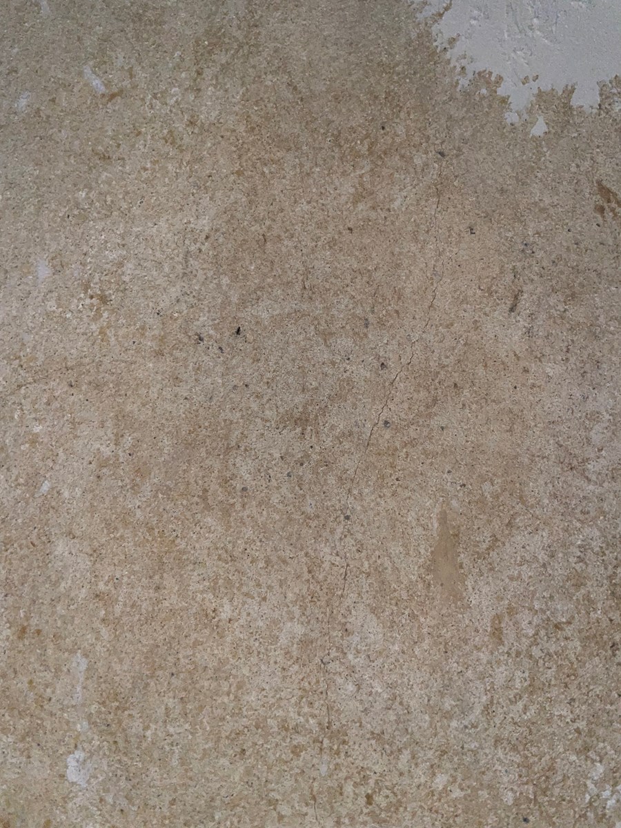

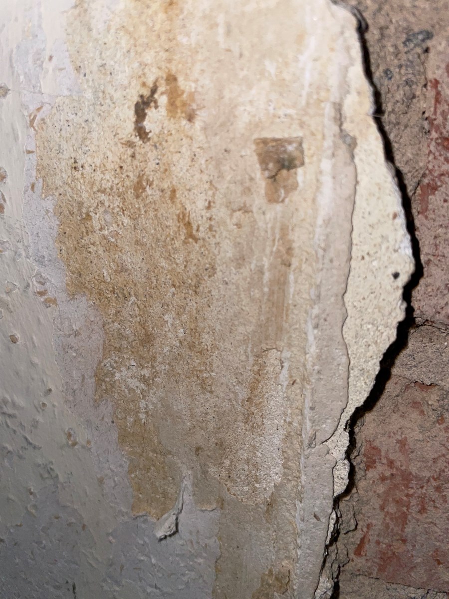

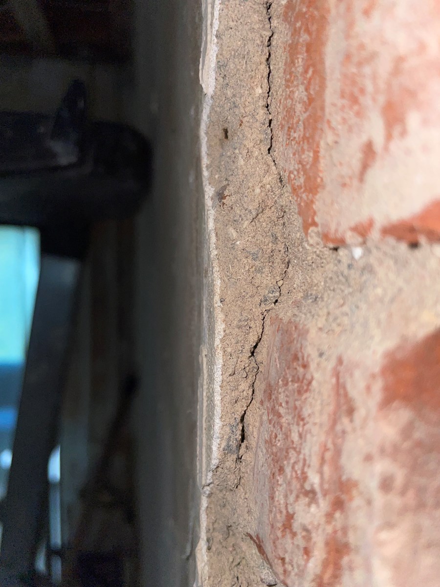

Jeg er ved at renovere mit gamle hus fra 1926. Og i den forbindelse skal jeg pudse væggene glatte i stuen, efter jeg har fjernet tapeten.
Hvad er det rigtig at bruge til det?
Er interesseret i at de steder der skal pudses får sammen udseende og tekstur som det eksisterende.
Har vedlagt nogle billeder: kunne ligne noget normalt bakkemøetel i bunden, er bare ikke sikker på hvad der er brugt til at gøre det helt glat med ovenpå (slut-puds)
Når du har pudset med bakkemørtel, pudser du med finpuds, som er med strandsand.
