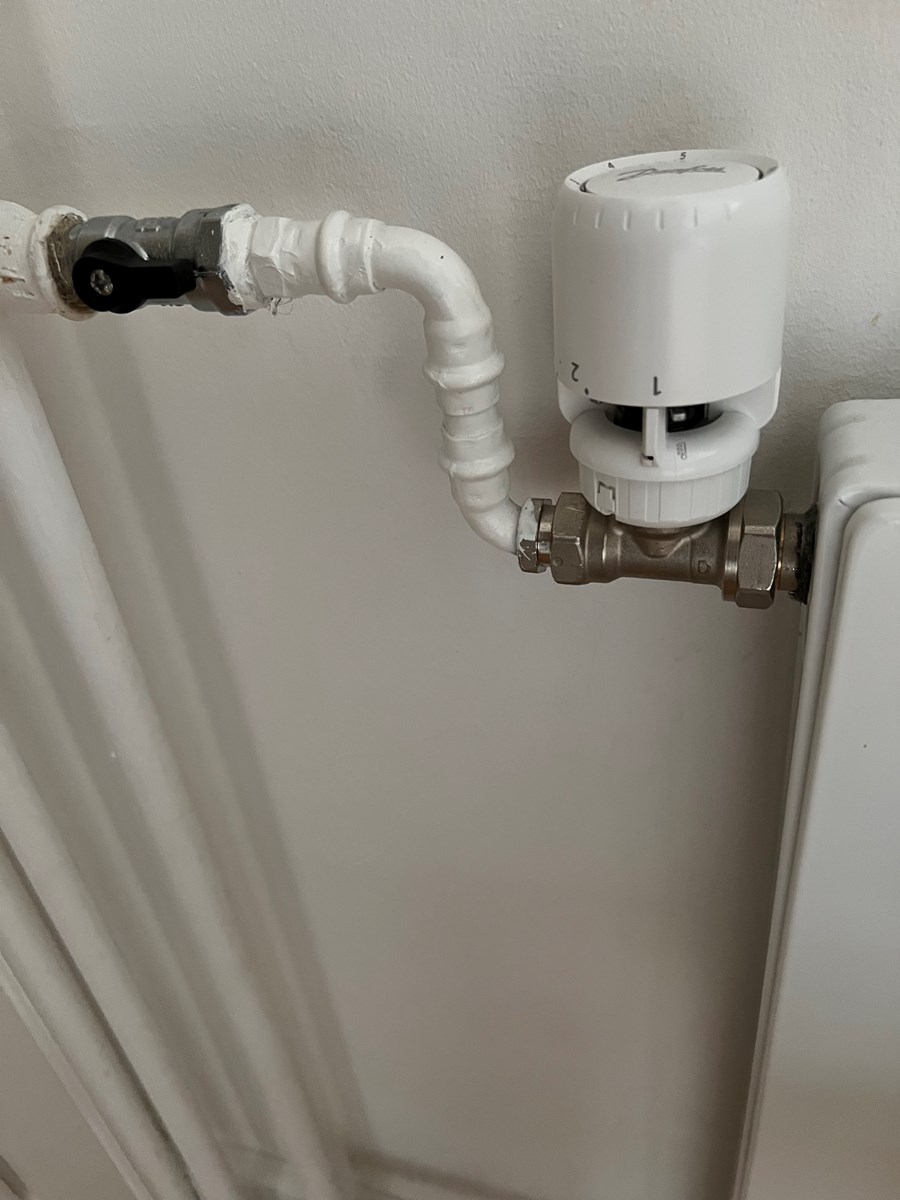

Hej.
Hvordan drejer jeg termostaten så den vender vandret? Tænker umiddelbart at jeg skal dreje på forskruningerne på hver side, men vil ikke gøre noget uden lige at spørge herinde. Der er stophaner monteret, så kan godt slukke vandet.
Du lukker for stophanerne til radiatoren. Du kan tage trykket af radiatoren ved at åbne udluftningsskrue (hold en klud for) til trykket er væk. Luk luftskruen igen. Derefter løsnes omløberen ind mod radiatoren.
Så kan ventilen drejes på plads. Da det er imod gevindretningen, bliver ventilen skruet lidt løs. Er det pakket med pakgarn og paksalve, er samlingen sikkert stadig tæt. Omløberen på radiatorsiden spændes igen, og der åbnes for vandet.
Hvis gevindsamlingen ved ventilen er blevet utæt, skal ventilen skrues helt af, og pakkes om.
