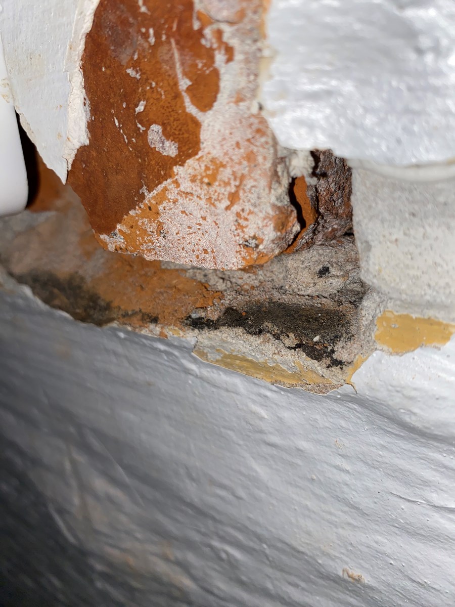

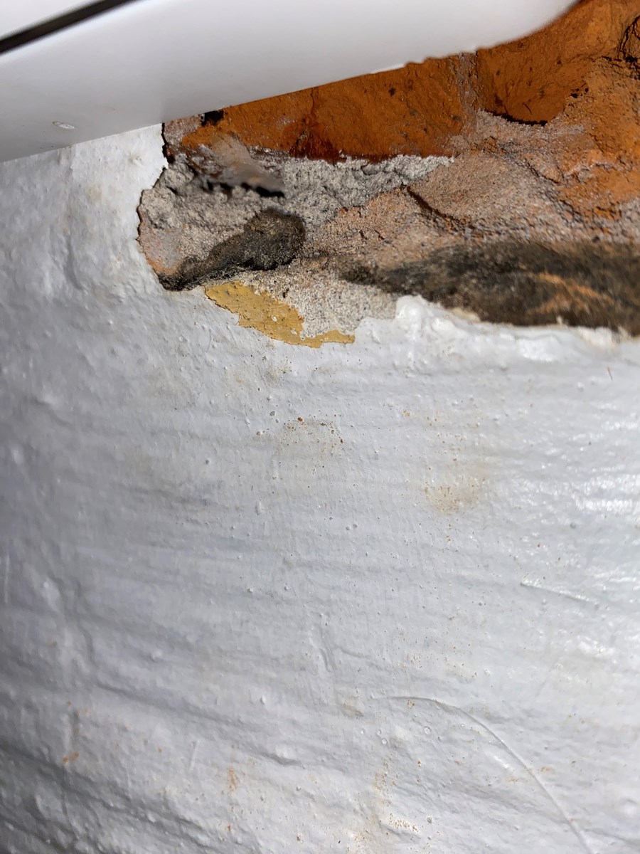

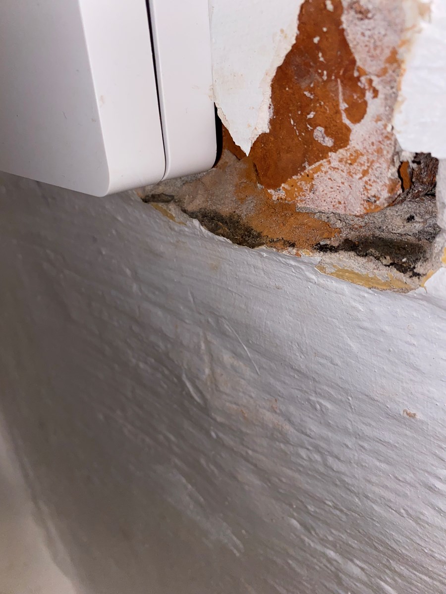

Vi har netop fået boret er hul i væggen i kælderen til at få lagt fiber ind. Huset er fra 1921.
En mursten faldt ud undervejs, og jeg kan se at der mellem lagene af mursten er noget sort stof/filt agtigt materiale. Er der nogen der kan gøre mig klogere på hvad det er? Og om det er normalt?
Kunne det være murpap ​?
Jeg har googlet det og tror du har ret. Ved nærmere eftersyn passer det også med at det er placeret ved overgangen mellem sokkel og mur. Fiberboksen er placeret tæt på jorden udenfor og boksen indenfor sidder så på kældervæggen. Så vidt jeg kan læse mig frem til, så er det her murpap skal placeres. Så lærte jeg noget noget i dag :)
Prøvede at pille lidt i det og det virker som et materiale der minder om tyk filt. Var det sådan noget man brugte til den slags dengang?
Det bruges også i dag.
Det er til at standse fugten fra fundamentet i at gå i murstenene.
Det princip bruges helt generelt i alt byggeri med mursten.
