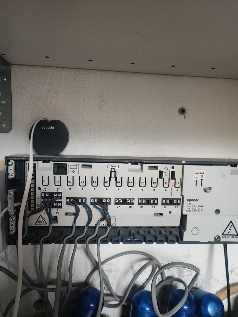

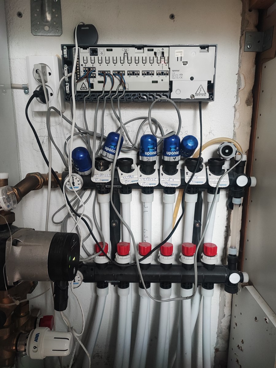

Velkommen til den store gulvvarme quiz. I denne uge skal vi se på et Uponor c-56 anlæg.
Der er ikke varme i nogle værelser.

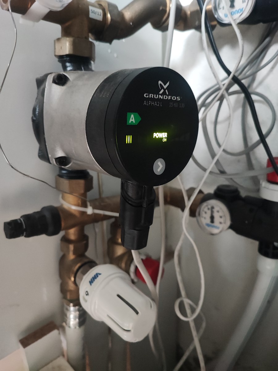

Pumpe lader til at køre og justerer op og ned ved regulering.
Sender ved boksen er udskiftet for at udelukke den mulighed.
Der er sat tryk højere tryk på anlægget end normalt for at forsøge at få det i gang (2,5 bar).
Ventil på anlægget er udluftet.
Har forsøgt at lukke og åbne kredse på skift.
Har forsøgt at pille telestaterne af.
Har skiftet batterier i alle sendere.
Jeg håber nogle gode hoveder kan hjælpe her.

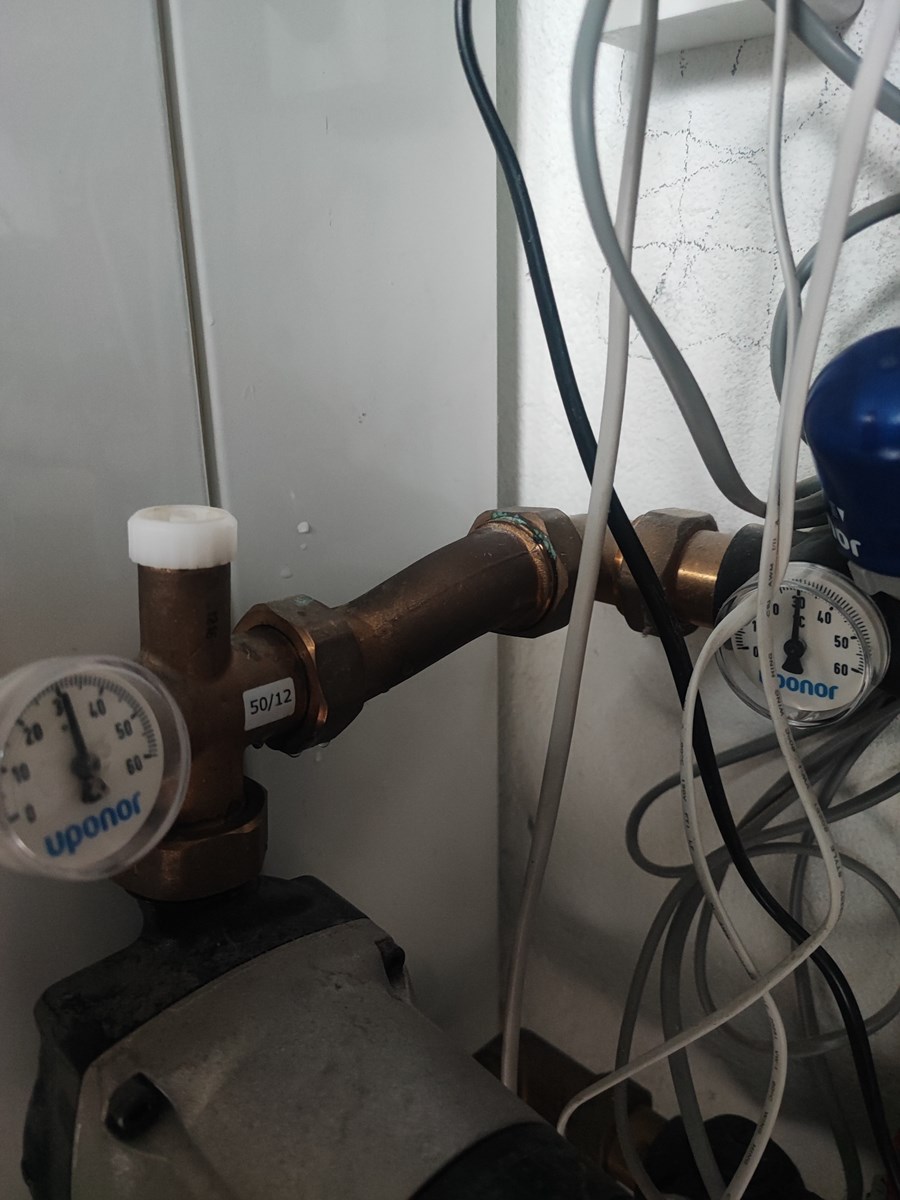

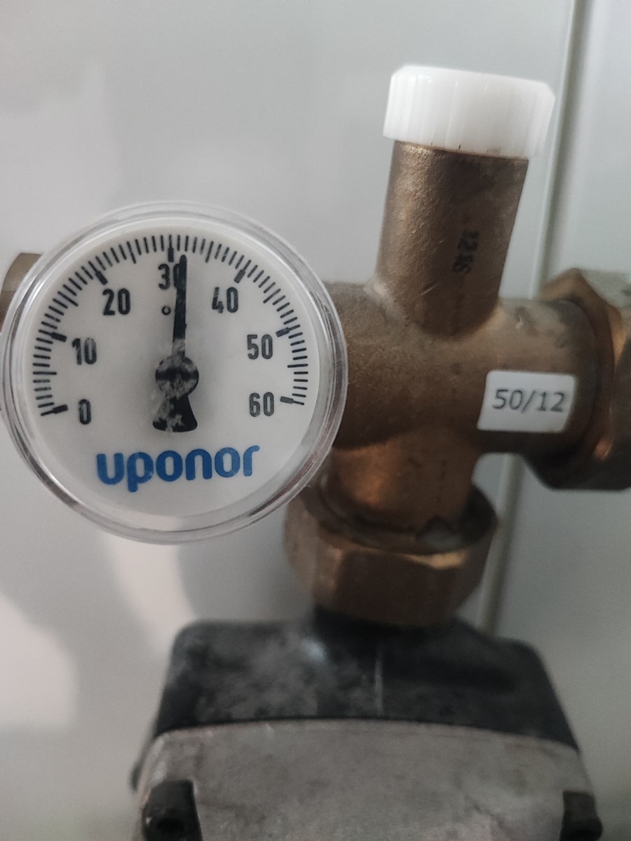

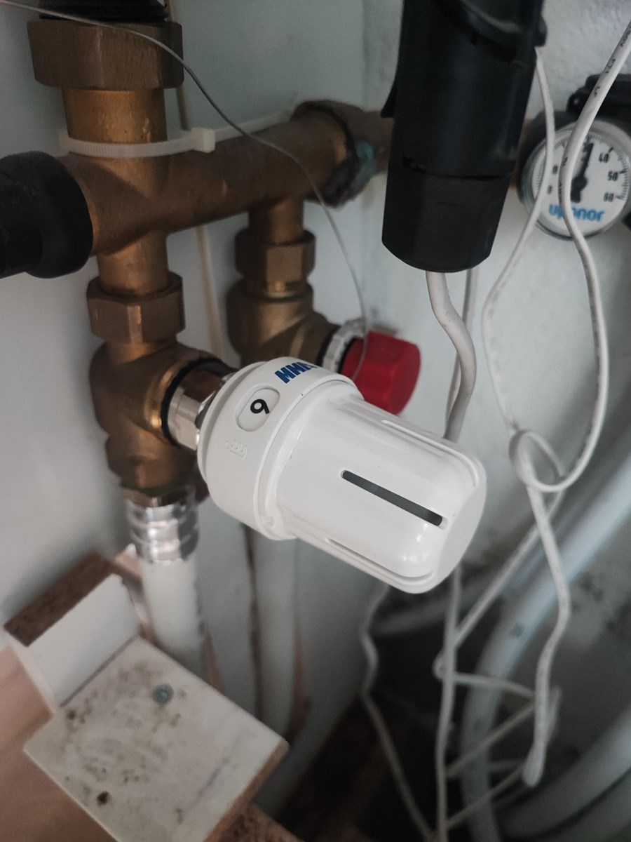

Et typisk problem er at termostaten har sat sig fast. Prøv at hæve sløjfetemperaturen på termostaten og se om du kan få den op på 35 grader.
Hvis det virker som det skal vil først det øverste termometer vise 35 og det nederste vil komme op tæt på efter noget tid.
30 grader ville for øvrigt være for koldt til at min gulvvarme virker ordentligt.
Mange tak for dit råd!
Jeg har haft termostaten her af for at tjekke om den skulle have sat sig fast. Den har stået  maksimalt åbent nogle dage uden det har givet en løsning.
Det lader dig ikke til at jeg kan hæve temperaturen mere end på billedet.
