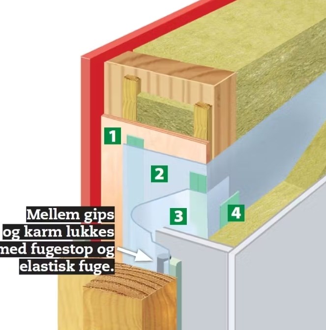

1) dampspærre rundt om døråbninger. Er det korrekt udført hvis jeg får den ind bag dørkarmen, hæfter den der og lukker med en akrylfuge?
2) overgang mellem dampspærre og galvmur. Jeg har klistret den fast til gavlens murstensvæg (i loft og over døren som sidder mod gavl). Jeg er i tvivl om der skal gøres andet? Lukker den til med akrylfuge mod dørkarm.

1+2) se billede, samme koncept ved mursten. Acrylfuge binder ikke ordentligt på pe-folie så der skal du vælge en anden fugemasse eller bruge en dampbremse/hygrodiod i stedet.

 Tak.
1/2) så folie lim først. Jeg må finde en anden fugemasse til at afslutte med så.

Et tip baseret på bitter erfaring - tror bedste chance for at få det tæt er at fastgøre en strimmel mod karmtræ inden man sætter elementet ind i hullet, og så fastgøre mod mur bagefter.

 Oh shoot, døren sidder allerede i 😱🥹
Men enig her på bagkant. Havde været meget meget enklere
Min løsning var at lægge en tynd stribe pu-skum i mellemrummet (ikke den billige slags der udvider sig for evigt) men jeg havde også begået den fejl at skære dampspærren for kort så det kunne ikke nå ordentligt når der skulle være plads til bagstop+fuge, var især problematisk i toppen af lysningen samt hjørner som jeg husker det.

 Smart. Den ide kopierer jeg i efterårsferien.
