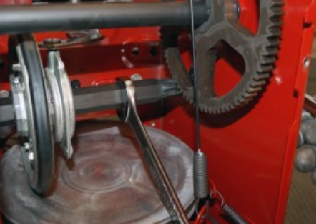

De fleste af de billigere sneslynger, Kinesere og mange af de billigere i anerkendte mÊrker, har et elendigt gearsystem til fremdriften. Det bestÄr af en gummigelagt rulle, der flyttes hen over en metalskive, den type har ofte 6 frem og 2 bak gear. Den type vil ikke vÊre velegnet, til brug i lÊngere tid af gangen, da gummirullen bliver varm, og slides hurtig op.

Har ogsÄ en Candaiana (nu hedder de Stiga) den har det system med gummirullen, det har der vÊret mange problemer med.

Systemet med gummirullen ser sĂ„dan her ud, bakgearet virker ved at gummiskiven flyttes over pĂ„ den anden side af mider center.  Systemet kaldes ofte for, disk drive
