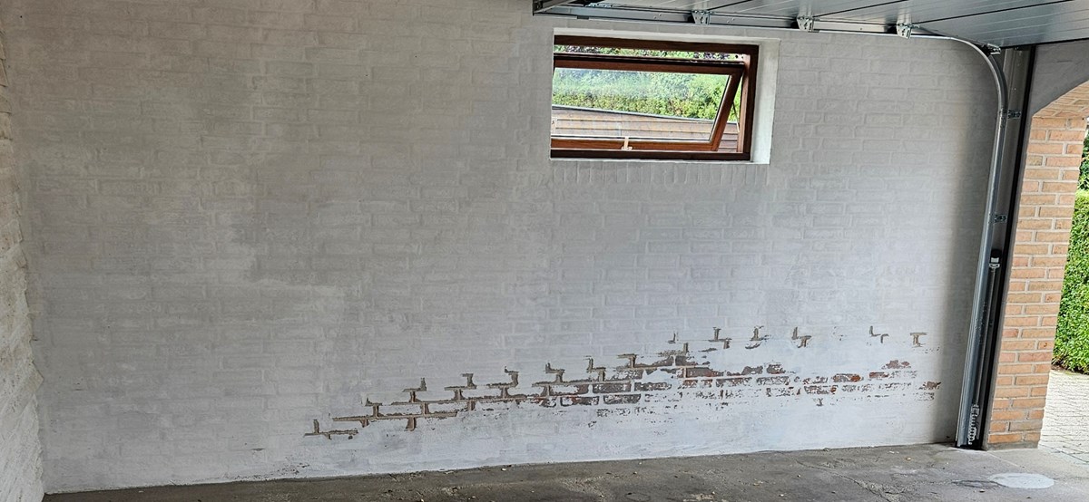

Afskalning på væg malet med Skalcem
Vi ​er for ​nyligt flyttet i hus, hvilket vi er rigtig glade for. ​Huset er fra 2002 (bygget i 2001, færdigmeldt i 2002), og er ​fuldmuret. Til huset hører en garage ​som også er bygget i 2001/2002. I garagen er der på den ene væg noget afskalning, som det ses på billederne. Væggen er vandskuret og efterfølgende behandlet med Skalcem 100. ​Når ​jeg måler med min fugtmåler, så er der forhøjet fugt der hvor malingen skaller af, men når jeg måler ​udvendigt på ydervæggen, så er den ​mere tør end indvendigt. Tidligere ejer havde altid bilen parkeret ​i denne side. Kan det være mange års fugt fra en våd bil, som har "sat" sig i væggen? Det skal siges, at der først er kommet porte i garagen efter vi købte huset, ​indtil da har der bare været to porthuller. Garagen er ​hulmursisoleret, og der er dampspærre og isolering på loftet.
Hvad tror i? Det kan vel ​ikke være opstigende grundfugt i en garage fra 2002? Der er ​støbt betongulv i hele garagen.
