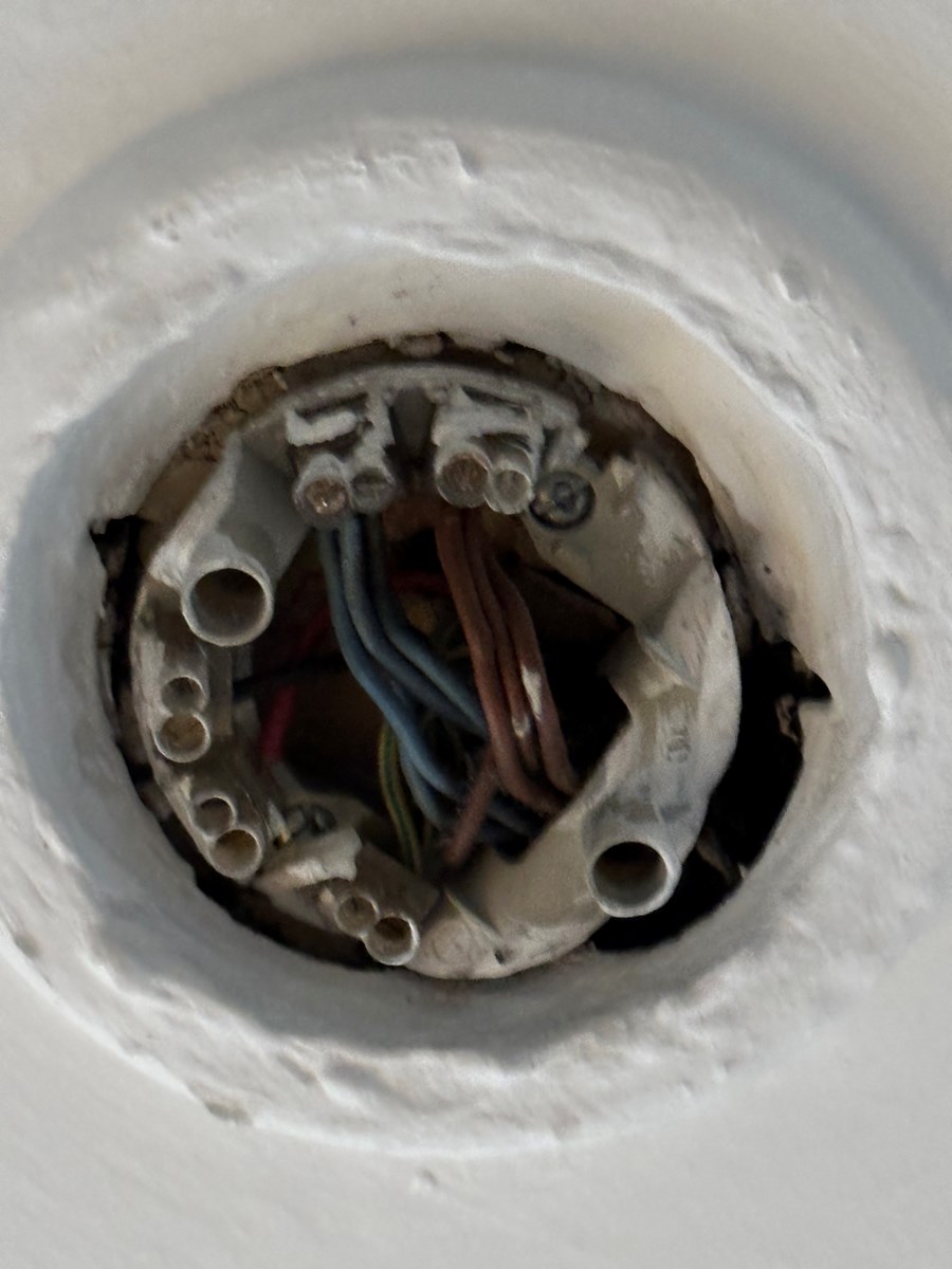

Jeg er flyttet ind i en gammel lejlighed og vil montere loftlamper. Jeg har prøvet at sætte den blå ledning til blå og den brune til brun. Lampen lyser men kan ikke slukkes med lyskontakt.
Jeg har ikke før monteret i sådan nogle gamle steder og har derfor svært ved at finde ud af hvad der går galt

​Så fejlen er at ​jeg ​har sat brun til brun og ikke brun til rød?

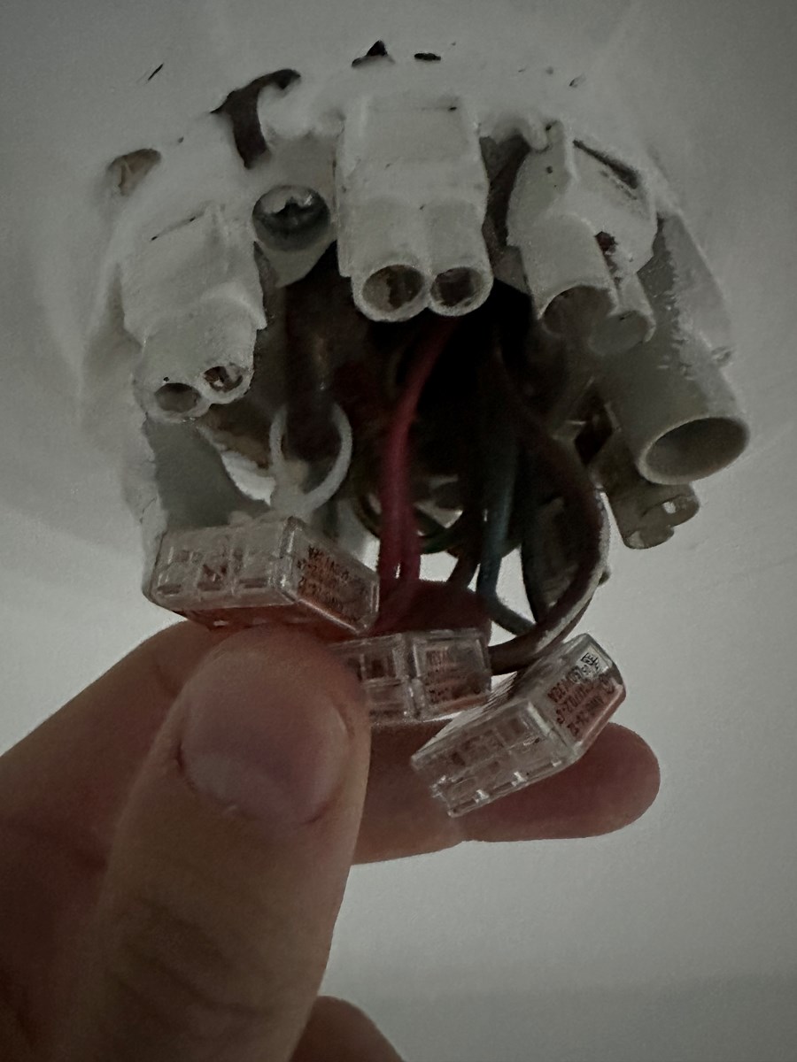

Her er et eksempel på en af de andre i lejligheden hvor der både er brun og rød.
Den brune i den faste installation er normalt fasen (med konstant strøm). Tændledningen (som skal tilsluttes din lampe) har normalt en anden farve, og ikke blå eller gul/grøn.
Det er altid en god ide at starte med at sætte blå fra lampe til blå, Eller rettere sagt lyseblå.
Så kan man forsøge med den brune fra lampen.
Hos dig er det oplagt at det er rød.
