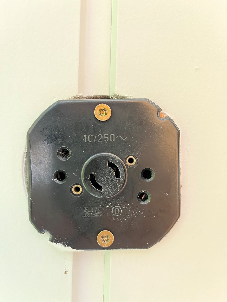

Udtag i lofr asromadk 236 07-10-2024 13:42 Har de her fire udtag siddende i træloftKan man købe noget at sætte i? Er bare lidt i tvivl om hvilken slags Det kunne både være noget lys eller bare for at lukke dem af 8 svar Følg tråden Annonce Annonce Annonce
PinkHenrik 6109 6300 07-10-2024 14:02 Du får nok svært ved at finde dækslerne til dem, da det er rigtigt mange år siden de gik ud af produktionen. Men du kan godt få "stikproppen" der passer i dem klik her Jo ældre man bliver, jo hurtigere har man løbet som ung...
GodeVen 4337 5220 07-10-2024 14:28 Jeg ved ikke om denne passer, eller den skal have lidt tilpasning:https://www.lavprisel.dk/lk-fuga-afdaekning-for-lampestikkontakt-gammel-model-1-modul-hvid-44203
PinkHenrik 6109 6300 07-10-2024 15:07 Det tror jeg desværre ikke den gør GodeVenDen gamle NES model er noget med 70x70 eller deromkring så vidt jeg husker, den du linker til er fuga 50x50. Jo ældre man bliver, jo hurtigere har man løbet som ung...
jenshøj 3604 4800 07-10-2024 16:21 Hvis diameter hjørne til hjørne er 80 mm, vil jeg tro et nyt dæksel vil passe:https://www.wattoo.dk/lk-fuga-afdaekning-oe80-lampestik-1020006889-1020006892-1020006986
asromadk Trådstarter 236 07-10-2024 20:23 jenshøj skrev den 07-10-2024 16:21:21Hvis diameter hjørne til hjørne er 80 mm, vil jeg tro et nyt dæksel vil passe:https://www.wattoo.dk/lk-fuga-afdaekning-oe80-lampestik-1020006889-1020006892-1020006986 Hm ja det ligner det måske. Synes jeg måler det til omtrent 77mm så er den vel go nok? eller bør det være helt præcis sådan et mål før det passer? Annonce
jenshøj 3604 4800 07-10-2024 21:54 De 80 mm er nok ydremål på dækslet, så vil tro det passer. Men skulle det ikke passe, så er prisen ikke så voldsom. Her er et billede, hvor det kan ses fra bagsiden https://www.el-grossisten.dk/fuga-afdaekning-lampestikkontakt-oe-80-hvid.html
ev elmand 30523 7480 07-10-2024 22:56 Lampestik udtaget er LK ( der står LK og NES under) og den skal have 80 mm rund dæksel. Har nogen samlet det, kan det skilles ad. Samles igen ? ?m.v.h. Erik (1/2 ekspert i mange ting)
asromadk Trådstarter 236 07-10-2024 23:13 Ja okay, jeg prøver at købe dem og se om de ikke passer. Det er et skud værd tænker jeg, enig.
