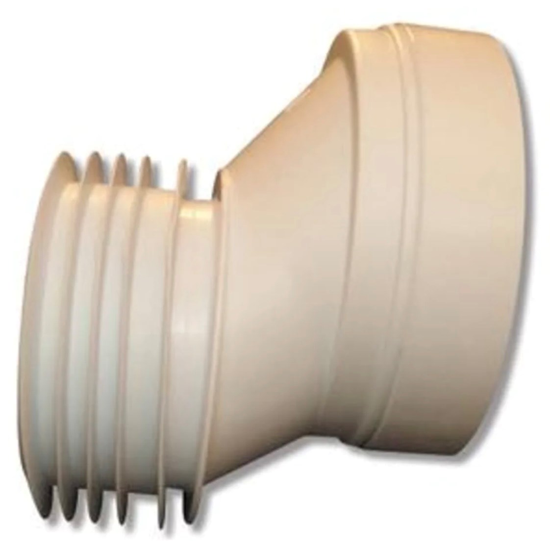

Jeg er ved at renoverer badeværelse og mureren var her i dag for at støbe slidlag og var noget nervøs for højden på afløbet i væggen til toilettet i forhold til elgulvvarme, fliseklæb og klinker.
Faktisk var han nødt til at lave en lille hældning på slidlaget, for at få til til at passe.
Problemet er nu at han ikke engang har målt højden på elgulvvarmen med, som jo tage og yderligere ca. 1cm højde.
Mit spørgsmål er derfor om man kan løse højdeforskellen med en excentrisk kloset (som på vedhæftede billede.
Den kan jo lave en afvigelse på helt op til 4 cm.
Eller skal vi ved VVS’eren om at hakke væggen op igen og forhøje afløbet?
Håber I kan komme med nogen råd og vejledning, samt jeres mening til den bedste løsning.

Skal det forstås sådan at det er et gulvstående toilet med vandret udløb?
 Ja lige præcis. Det burde jeg nok lige have præciseret😅Gulvstående toilet med bagudvendt afløb👍
Ok, det er ikke ligefrem den mest anvendte konstruktion. Tal med VVS'eren der har lavet afløbet, men det burde være muligt at få det til at passe med en excentrisk multikvik.
