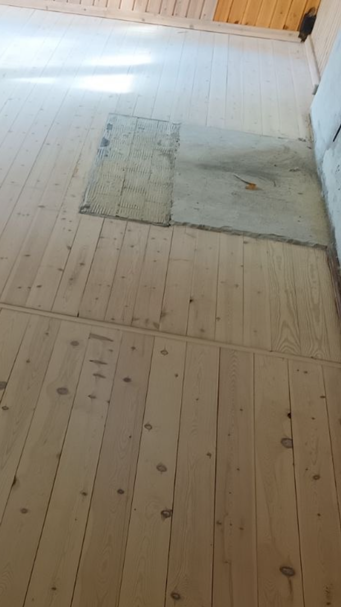

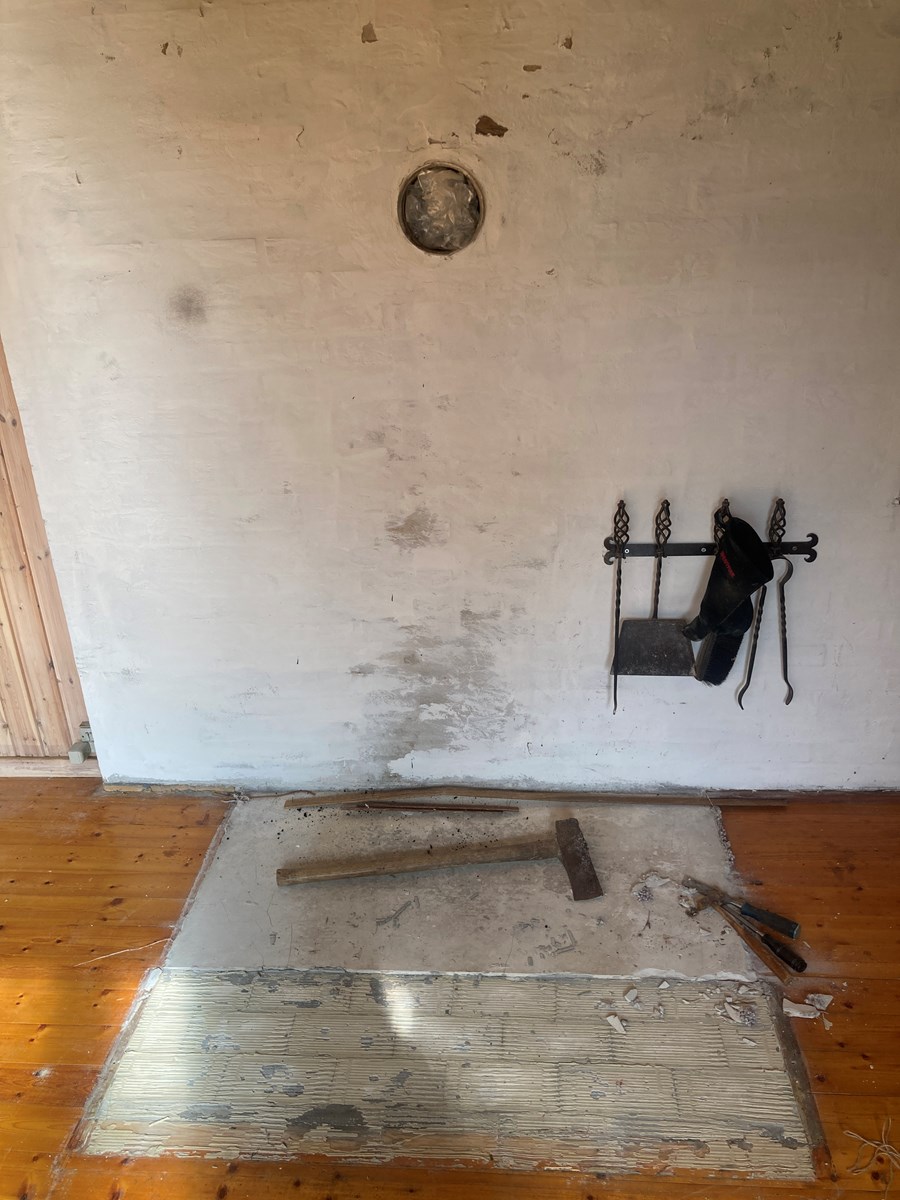

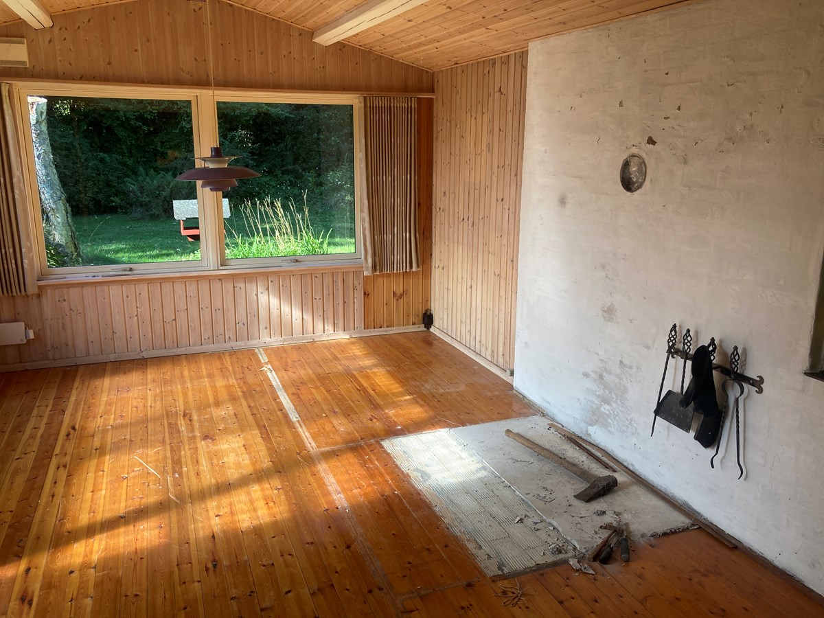

Vi er i fuld gang med at renovere et gammel sommerhus. I sidste uge blev det gamle gulvtæppe og brændeovn fjernet, så der kunne klargøres til slibning af gulv. Vi havde forventet, at der også var trægulv under brændeovn, men det viste sig at være primært beton. Vi skal nu have gjort klar til at den nye brændeovn kan installeres og der skal laves et fundament, som både ser godt ud og som holder. Vi håber at kunne få det ned i niveau med selve gulvet.
Har i et god bud på hvordan vi kan løse det på en god måde?
​Nedbryder vi den eksisterende beton og smider en stålplade over? Kan vi ​støbe noget nyt beton i niveau med gulvet, eller andre simpel løsninger+
I kan slibe det ned med en betonsliber eller banke det op og støbe nyt med selvnivellerende gulvspartel. Og så give den en overflade behandling eller ligge en sort stålplade under. Det handler jo også om æstetik.
Jeg ville personligt nok banke ned, pudse det jævnt og ligge en sort stålplade og fuge den mod gulvet, så den også er enkel at rengøre.
Rigtig godt bud! Tror du det er nødvendigt med en betonhammer til at banke det ned? Ca. 10-15 MM - eller vil man evt. kunne tage det hele med sliberen?
Snorgaard skrev den 07-10-2024 11:29:17
 Sliberen kan nok godt. Det støver helt vildt dog. Men tror det er både billigere og hurtigere end at banke op og støbe nyt. Bauhaus’ sliber (den lille) var imo ok og til sådan et område ville jeg prøve den
Med støvsuger på!
 Betonhammeren støver betydelig mindre end en sliber. Du kan også bruge hammer og mejsel. Det støver næsten ikke, men kræver manuelt arbejde. Hvad er din timeløn ved fritidsarbejde?
