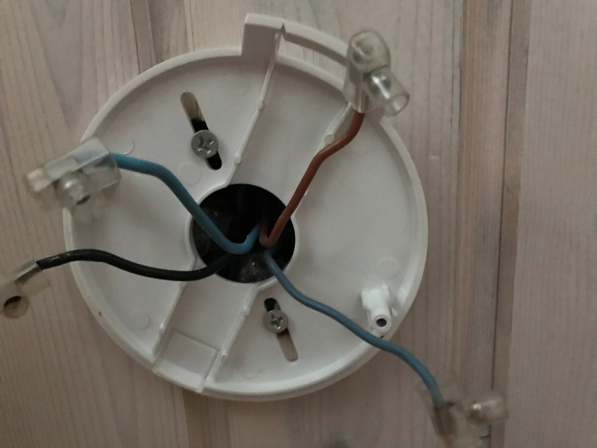

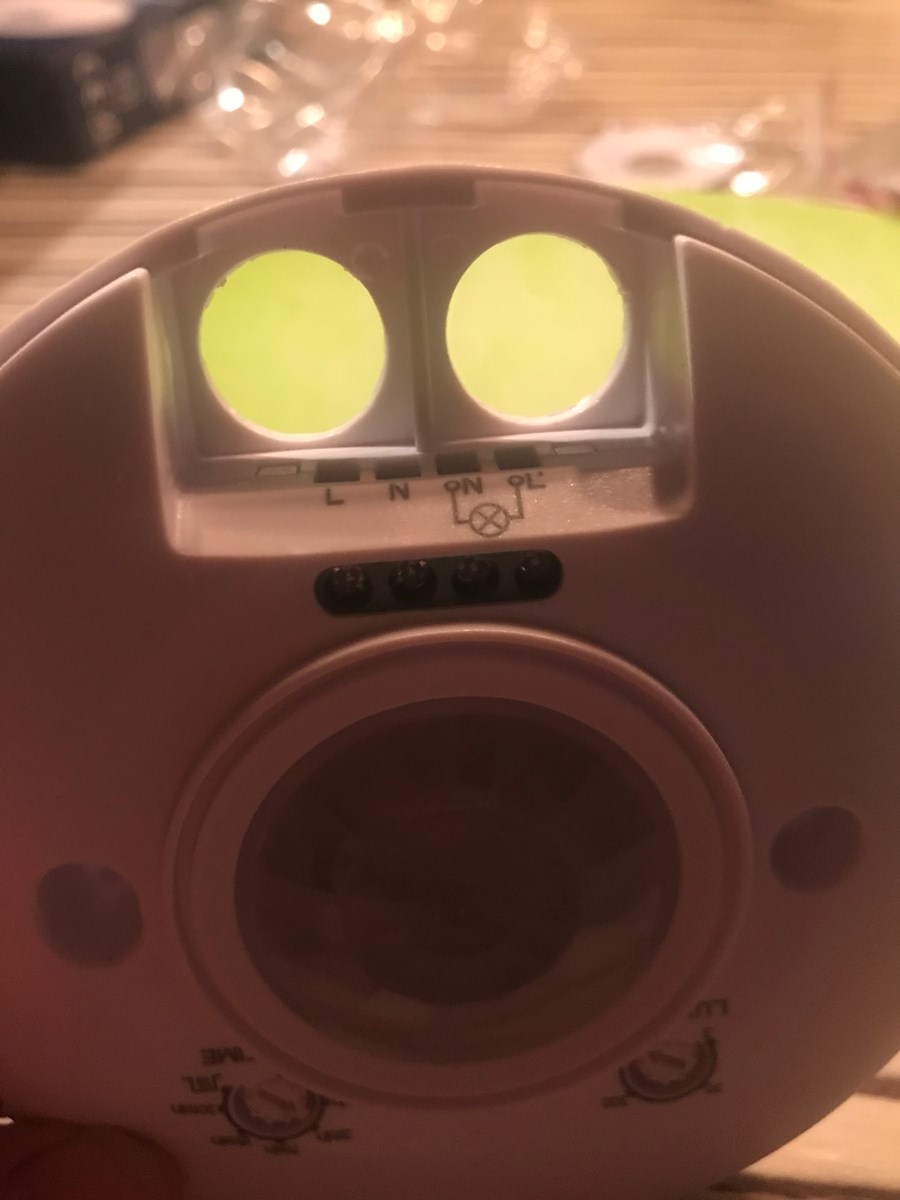

Tilslutning af indendørs bevægelsessensor Kyllingen 1 06-10-2024 20:30 Hvilke farver ledninger ( 4 stks fra loftudtag) sort, brun og 2 blå, skal henholdsvis i: L. N. oN og oL ??. 3 svar Følg tråden Annonce Annonce Annonce
GodeVen 4377 5220 06-10-2024 21:34 Det er ikke til at sige ud fra farverne alene. Lampen skal monteres i de to højre (dem du kalder oN og oL).De to til venstre skal monteres til nul (typisk blå) og til fase eller ledning fra afbryder (kan have alle farver, men sjældent blå).Hvordan var det forbundet, før du skilte det ad?
S. Fabrin 19694 4400 06-10-2024 21:48 Et gæt er de blå monteres i klemmerne N. De to N klemmer er normalt forbundet internt. Den brune er sikkert fase eller tændledning og kan forbindes til L. Den sorte skal så i klemmen oL. fase
ev elmand 30610 7480 06-10-2024 23:25 Der ses flere samlemuffer oppe i lampeudtag. Her der siddet en lampe på det sted tidligere, så vil det ikke virke. Den sorte går så bare ned til afbryderen.Så der skal lid flere informationer om hvor lampen sidder, som den skal tænde. Har nogen samlet det, kan det skilles ad. Samles igen ? ?m.v.h. Erik (1/2 ekspert i mange ting)
