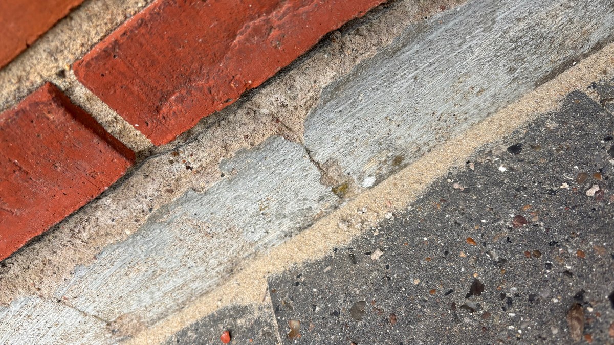

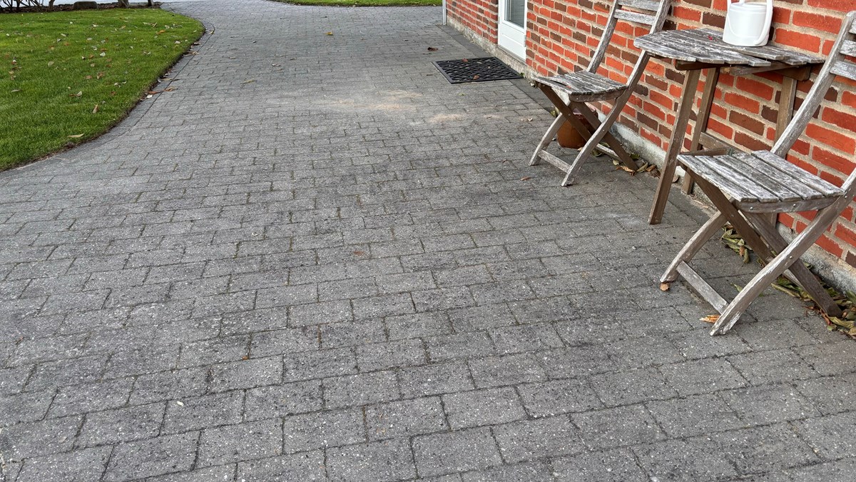

Jeg har en gammel flisterasse som støder op mod halvdelen af huset. Alle steder hvor fliserne ligger mod soklen er soklen grim og smuldrer. I den vestvendte del hælder fliserne en smule ind mod huset, og i bedste fald er de vandrrette.
Vil det afhjælpe probleme at fjerne den inderste række og erstatte med granitskærver? Jeg ser nemlig nogle huse har denne ​løsning. Omvendt ser jeg nye huse som ​også har fliser liggende op mod soklen.
Fliserne giver mindre vand ned ved soklen, end granitskærver.
Men det er meget normalt at en sokkel ser sådan ud...
​Fliserne skal have fald væk fra soklen...
