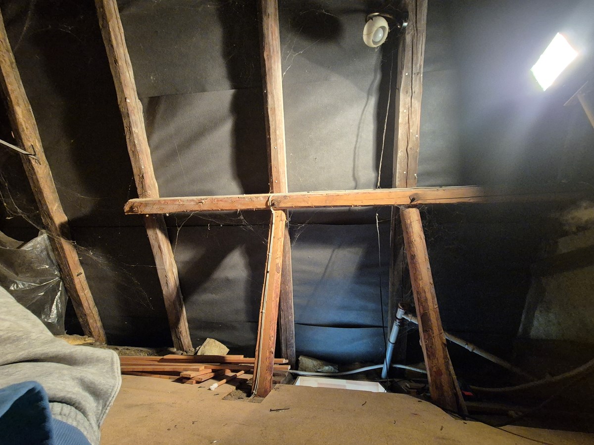

Vi bor i en villa fra 1929 med ret høj taghældning.
Vi har derfor et ret stort loftsrum som vi nu vil til at udnytte som hems.

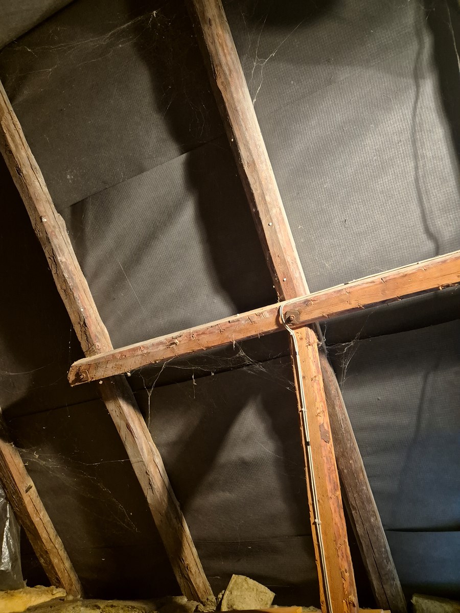

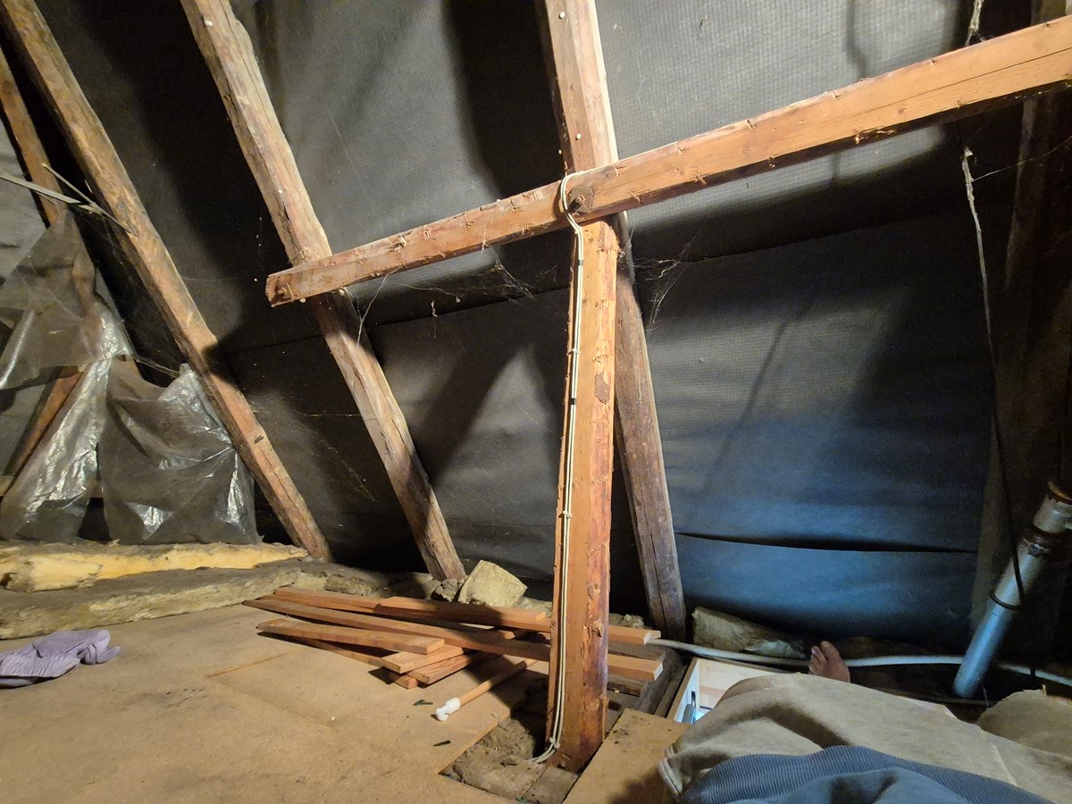

I den ene side er der dog en ekstra afstivning på tværs af spærrene (se billede).
Er det noget, der er nogen der har set før? Kan den måske fjernes/erstattes?
Det er jo lavet som en forstærkning, om det kan undværes, skal du have en byggesagkyndig til at vurdere.
Ikke nemt ud fra et billede, men det ligner jo en ældre konstruktion, som måske er lavet sammen med spærene da de blev sat om, så der er jo nok en tanke bag, og spærene  ser ikke super kraftige ud.
Det kaldes for øvrigt en tagstol...
