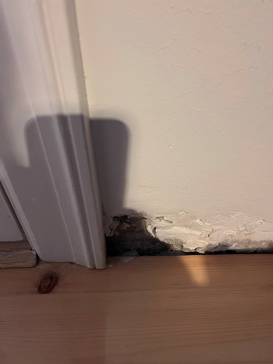

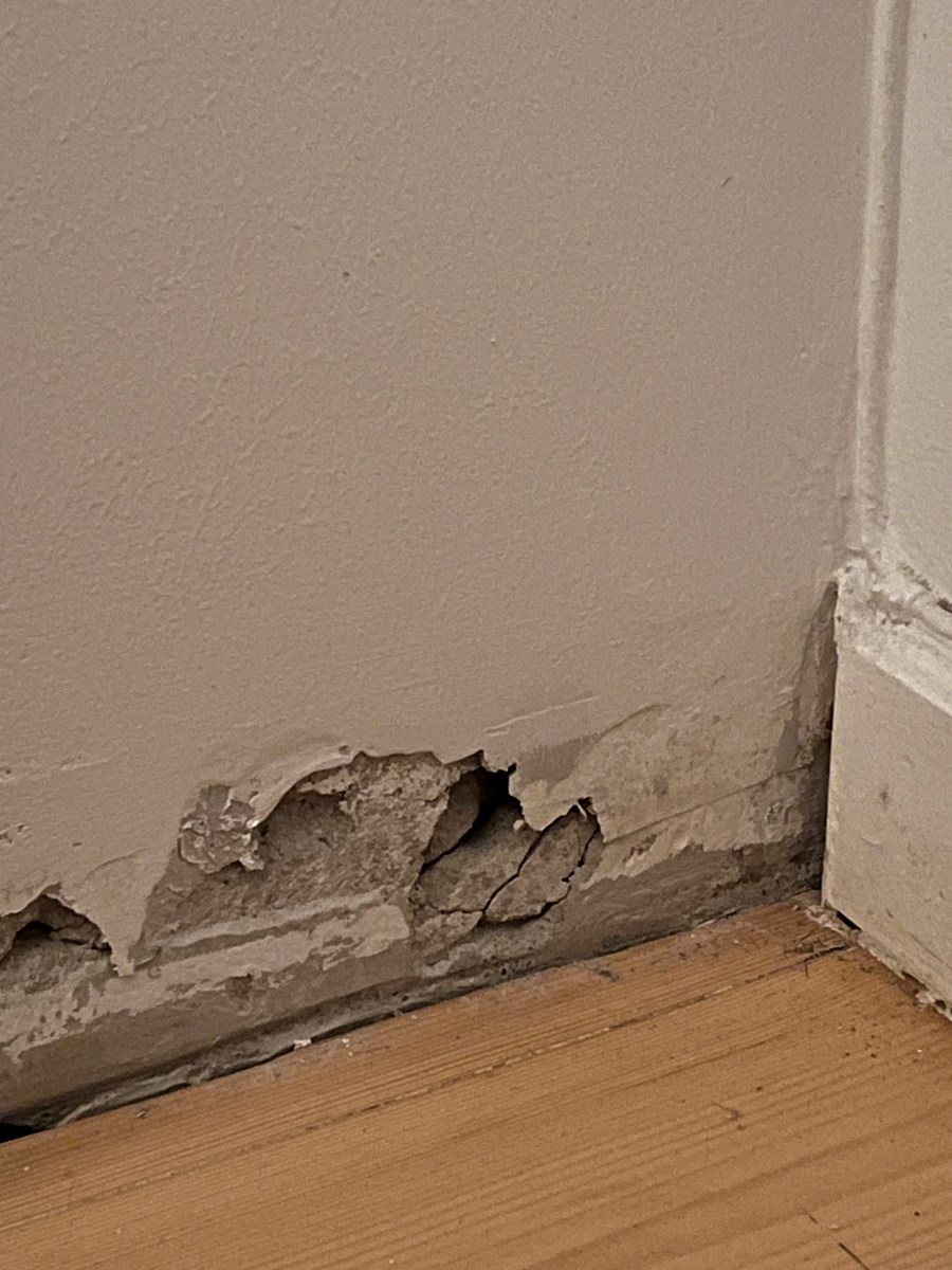

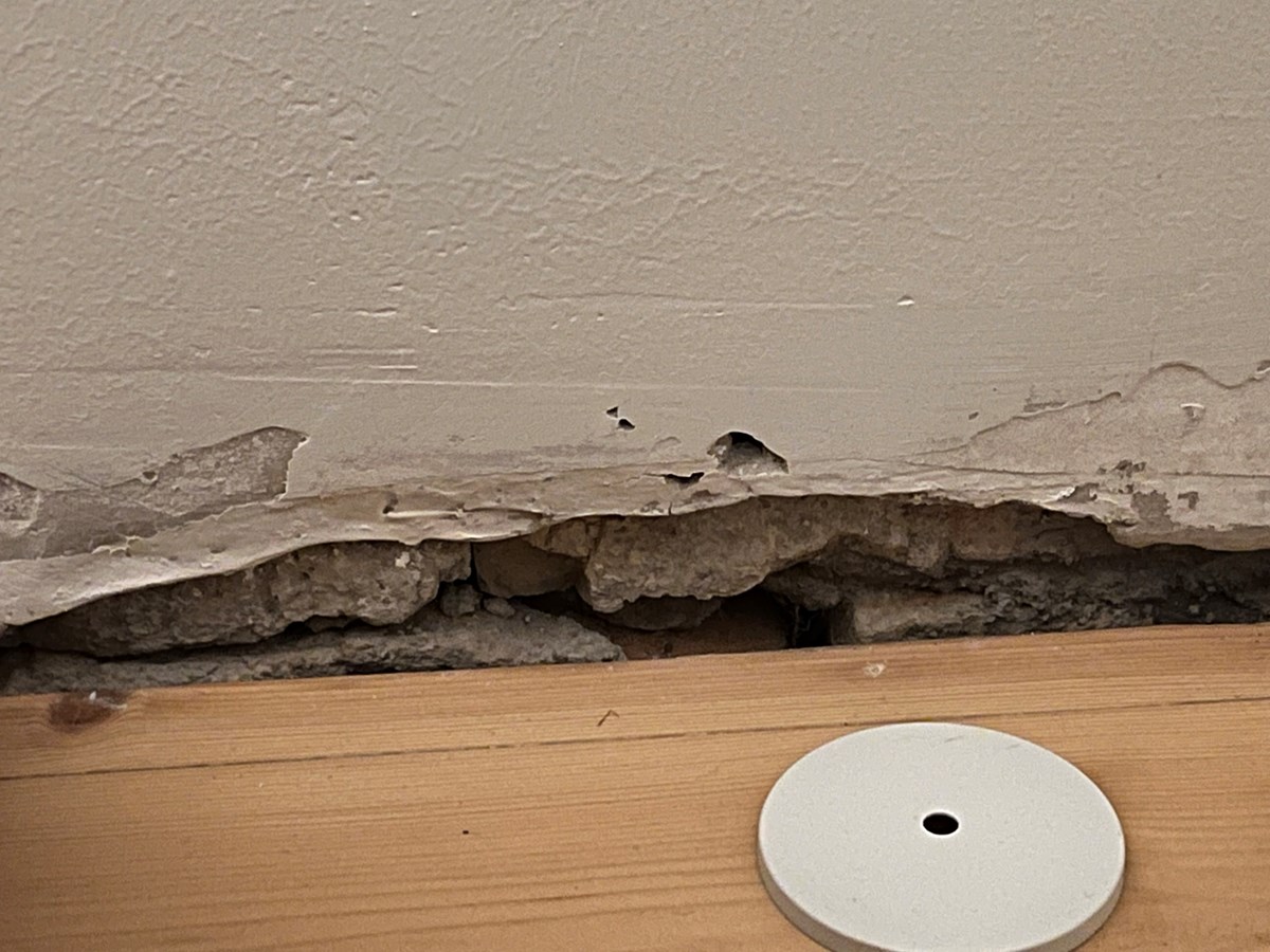

Hej. Jeg har for nyligt overtaget en lejlighed. Efter vi har fjernet et skab i entreen, mangler der en del af væggen nederst, og murstenene er blottet. Det meste vil formentlig blive dækket af et fodpanel, men noget vil stadig skulle spartles op. Vi diskuterer herhjemme, om det er nødvendigt at fylde hullerne helt ud eller ej, hvis det alligevel bliver gemt bag et panel. Jeg er for at fylde dem ud, men hvad siger I? Hvis ja, har I da et forslag til hvilken mørtel jeg kan bruge?
Udløbsroseten er med som størrelsesreference.
Du kan begynde med at hugge den løse mørtel af. Til at pudse hullet op med kan du bruge noget almindelig kalkmørtel. Du fugter lige væggen og kommer noget mørtel på. Med et pudsebræt glatter du det ud.
Efter at mørtel er presset eller kastet på, trækker du løst af med et bræt. Så venter du 1/2 - 1 time før du kommer med pudsebræt, ellers er det alt for "levende"
