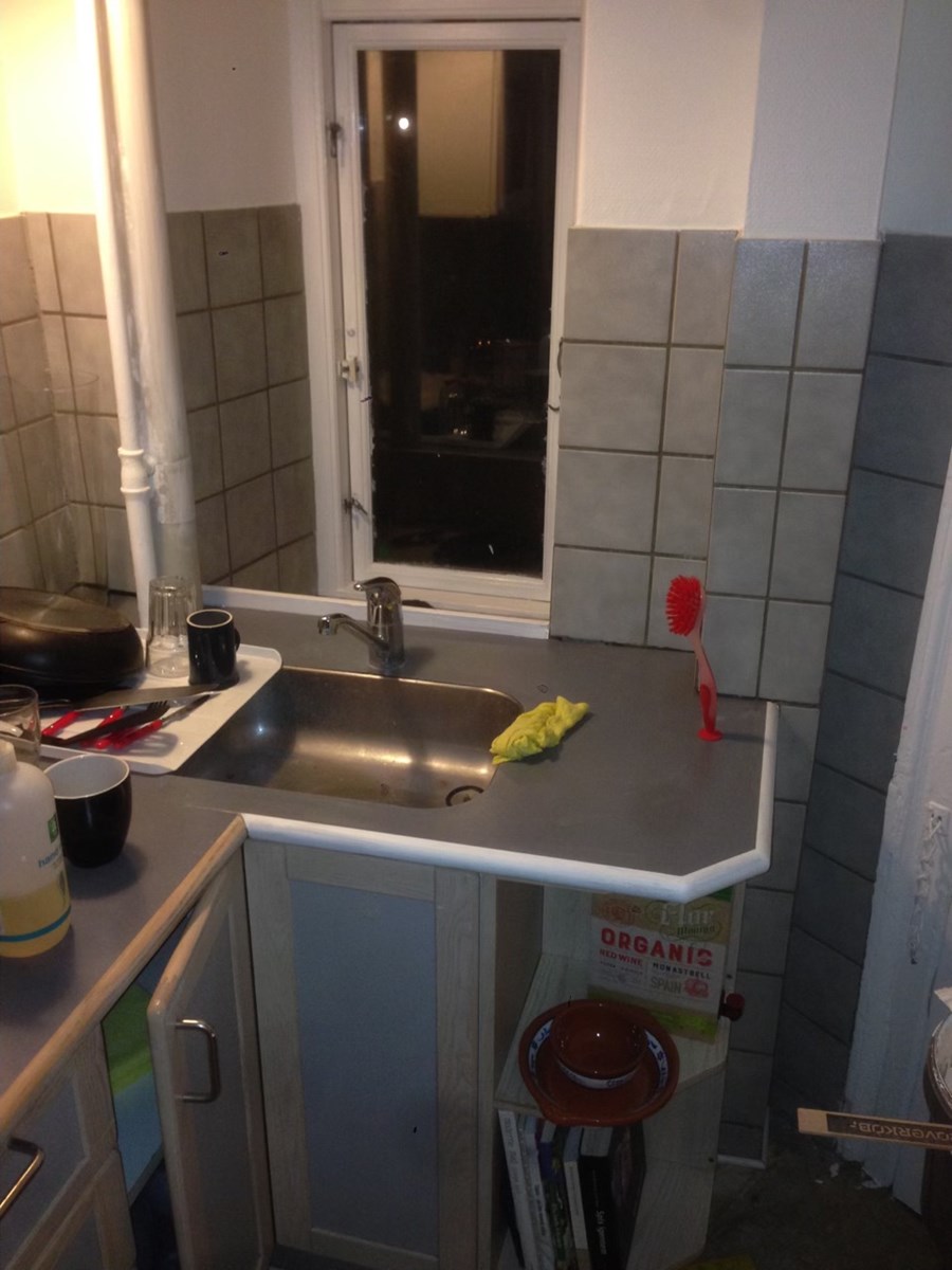

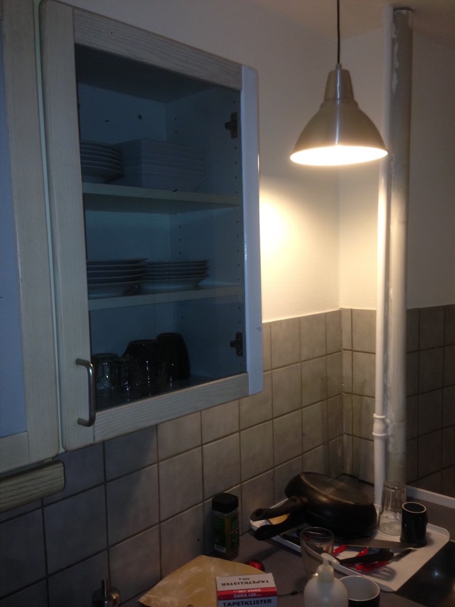

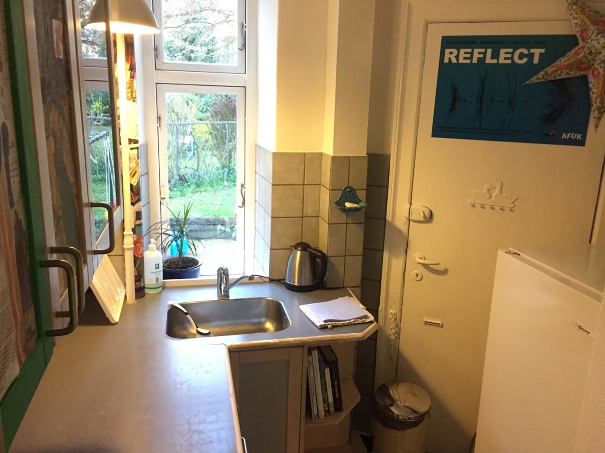

Min kæreste og jeg har renoveret køkken og er efterfølgende blevet bekymrede for om der kunne gemme sig asbest. Vi ved ikke hvornår køkkenet er fra - men måske nogen kan komme med et kvalificeret bud via udseendet? Tænker ikke selv det er et 70’er køkken, men om det er 80’er eller 90’er eller 00’er??

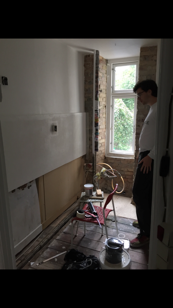

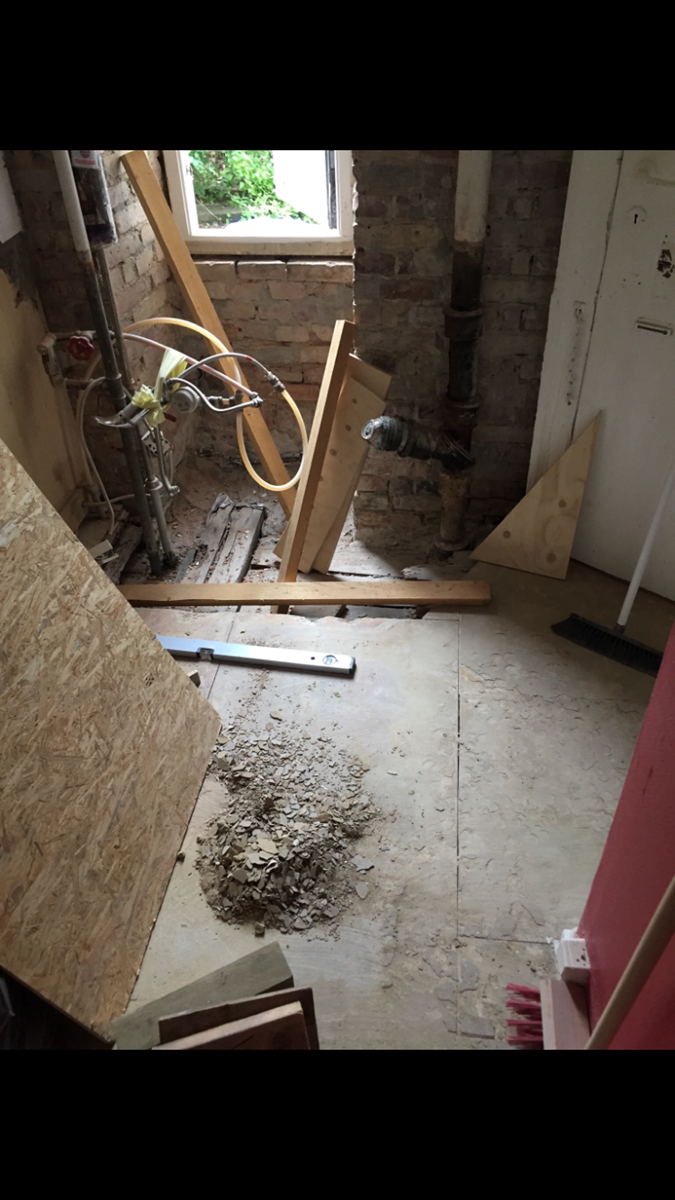

Jeg vedhæfter nogle billede af køkkenet her - der er blevet malet lidt på det osv for at eksperimentere - men synes at udseendet fremstår ret klart alligevel ift at vurdere hvornår det skulle være fra?

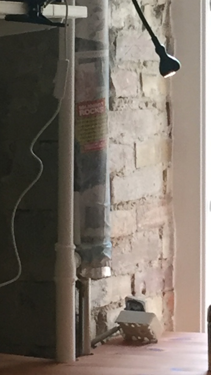

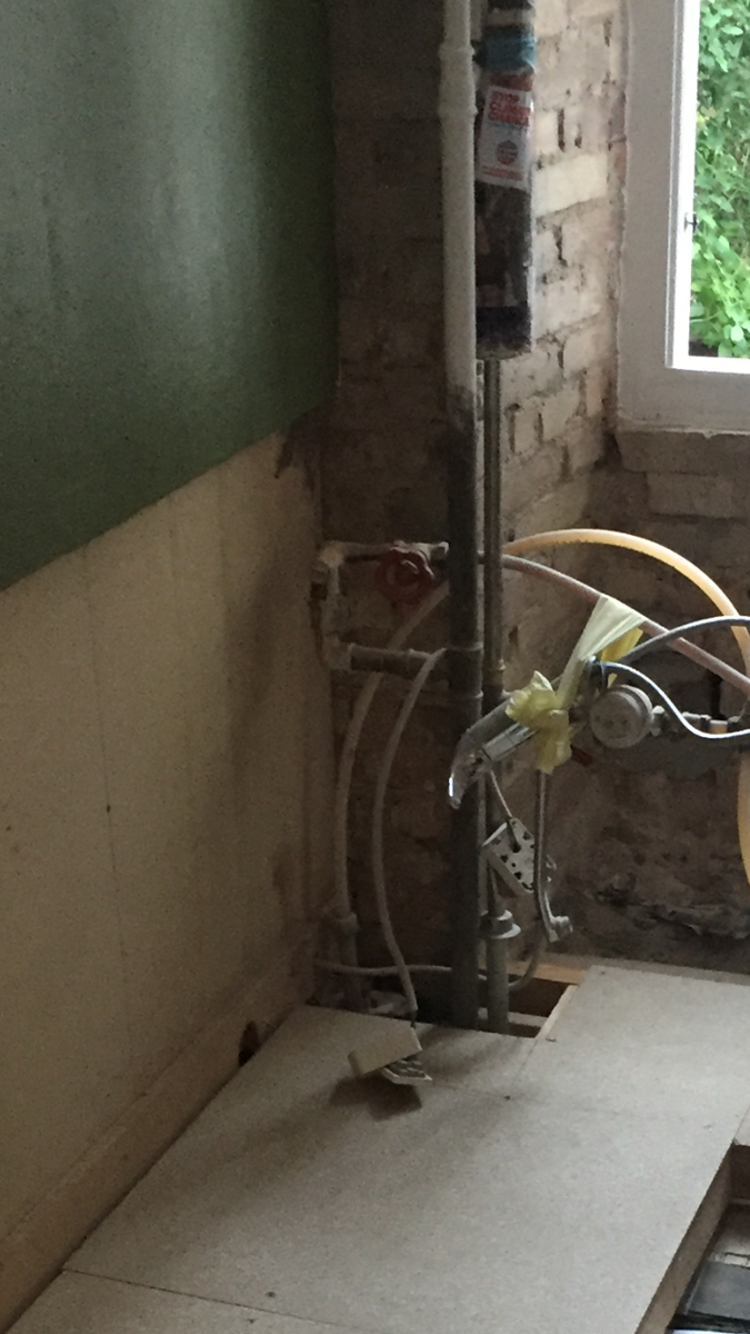

Der var noget isolering omkring et rør ude i køkkenet - ved ikke helt hvorfor det var der - tror ikke det var et varmerør for ingen radiator i køkkenet? Men isoleringen gik ligesom ikke fra gulv til loft, sad bare fra bordplade til loft - hvis der var asbest i sådan en isolering ville den vel se anderledes ud? Se ​foto.

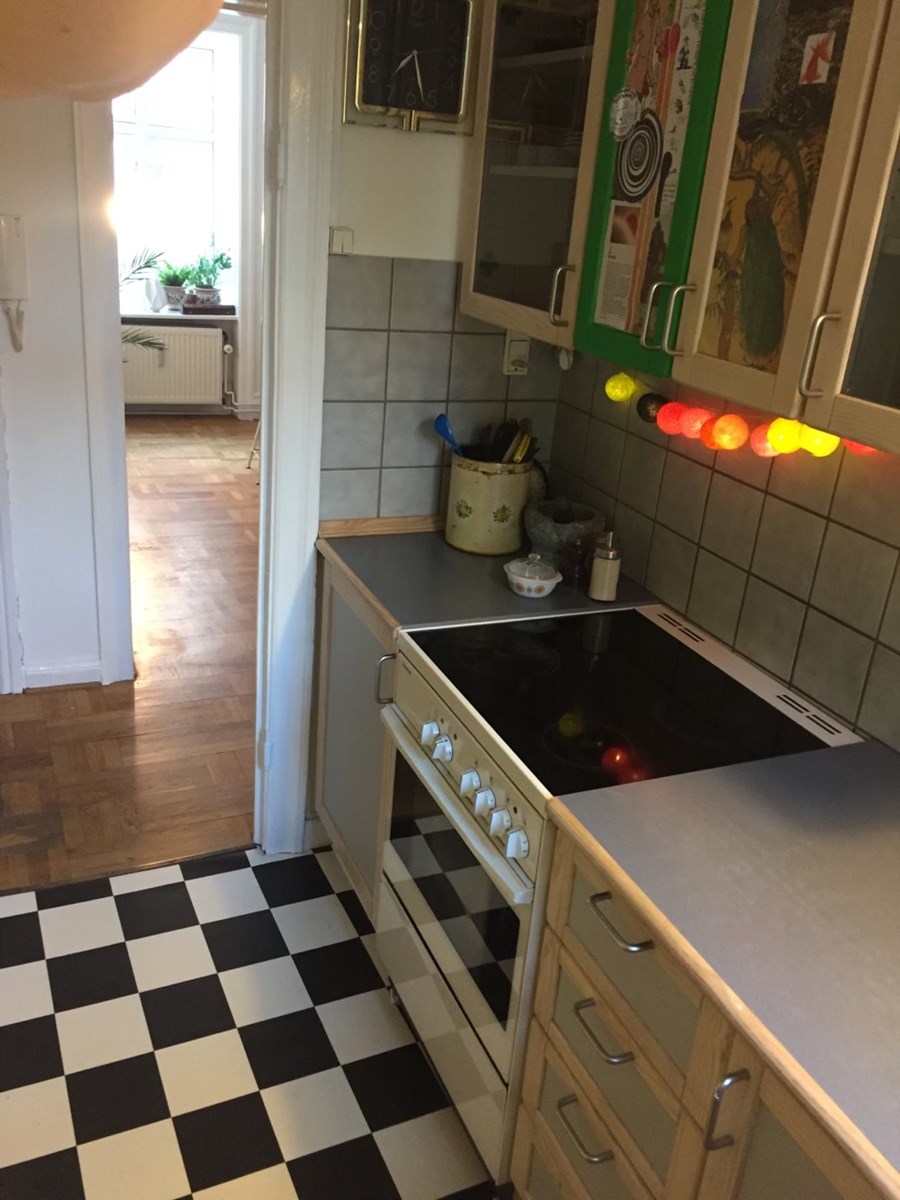

Der er nogle billede også af gulvet efter vi har fjernet linoleum hvor der ligesom er noget puds vi har forsøgt at fjerne som har ligget ovenpå noget træ (?) altså alt sammen ovenpå de originale plankegulve? Ved nogen noget om linoleumsgulvlægning og hvad det kan være for noget puds og om det bare er træ det ligger på - hvis det var sådan nogen asbestplader det hele lå på ville de vel ikke være skåret til som de er på billedet?
Der er også et billede af hvordan væggen så ud bagved køkkenet efter det var pillet ned - der har vi sat en ny plade foran de gamle fliser, men den gamle plade som fliserne var sat på - træfarvet - er vel bare træ ? Det er vel ikke noget asbest noget?

Udfra  billeder og beskrivelse er der intet, der tyder på forekomsten af asbest under nogen form. Du nævner noget om isolering med flamingo. Flamingo er hvidt og smelter når du sætter ild til det. Det gør asbest ikke. Asbest blandes normalt med noget andet, når det optræder i andre sammenhænge som f.eks. isolering. Den isolering, der kan ses på billede 5, ser ud til at være Rockwool. I øvrigt er det lidt sent at tage hensyn til asbest. Der er ved at være hysteri omkring asbest.
Lev videre i lejligheden eller få analyseret noget støv fra køkkenet for asbest. Det kan gøres for små 1000 kr.
Det eneste sted der kunne være asbest ville være i fliselim. Men det er totalt ligegyldig nu.

De plader der er skåret til på køkkengulvet hvor der lå puds på eller de træplader på væggen er vel heller ikke asbest? Det eneste jeg kan finde frem til der evt kunne være asbest i er det puds der lå på gulvet under linoleum da puds blev brugt helt frem til 1986.
Ved dog ikke hvor man brugte puds.
Der kan også være asbest i beklædningsplader i fibercement frem til 1990 men det ligner vel heller ikke noget af det i køkkenet?
Hvornår ville i sige køkkenet var fra? Slut 80/90’er?
Brugen af asbest var jo blevet forbudt længe før dit køkken blev lavet i slutningen af 80'erne begyndelsen af 90'erne.
Puds under linoleummet. Er du sikker på at det er puds? Mon ikke det er spartelmasse?
Beklædningsplader af fibercement bruger du til udvendig beklædning og ikke i et køkken.

Indendørs brug af asbest blev forbudt en del år inden det blev forbudt udendørs. Indendørs i 1980 og udendørs i slut 1980erne. Så det er svært at sige ud fra billederne på køkkenet. Kunne ligne 1990erne.
Hvis køkkenet, flise, isolering(forbudt fra 1972) eller gulvbelægning er fra før 1980 så vil det sidde i nedenstående. Ikek nødvendigvis alle steder men før forbuddet vil det altid findes 1 eller flere steder.
  • Pappet/papieret der sidder udenpå og under glasuldsisoleringen (frem til 1972)
  • Flisekæb
  • Spartelmasse, puds og lignende cementprodukter
  • Vinylgulv
  • Maling
Hvis al renovering er færdig så se om i har gemt noget af gulv, flise eller pudset. pap/stoffet fra isoleringen og send det til test. Ellers gør grundigt rent i kan finde vejledninger online i, hvordan man gør rent efter sanering af asbest.
Og så test for asbest en anden gang inden i går i gang med renovering. DEt koster kun ca 700 kr pr test. Det er lovpligtigt at sikre sig oprdentlig renovering af abest, tungmetaller PCb osv - og er der asbest må i ikke selv sanere(fjerne) det.
