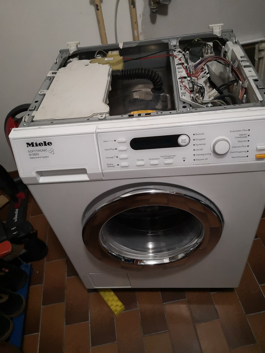

Vores Miele W 5825 begyndte i går at lave det nummer, at den slukker sig selv efter 20-30 sekunders centrifugering. Så kunne man tænde igen og starte centrifugeringen igen med samme resultat.
I dag har det udviklet sig, for så snart tromlen begynder at køre rundt kommer der en kort og meget høj hyletone og motoren stopper med at køre. Tromlen fortsætter med at køre rundt (uden at larme!) indtil den går i stå af sig selv  - og imens viser maskinen besked om, at der er en teknisk fejl. Men ikke nogen fejlkode så man har noget at gå efter.
Er der nogen der har et godt forslag til hvad der kan være i vejen.

Den første lette øvelse er at tømme tromlen og så prøve at rotere den med hånden, uden strøm på maskinen.
Føles den let at rotere?
Er der mislyde når den roteres?
Kan centrifugeringsprogrammet køre uden tøj i maskinen?
Tak for svarene. Jeg tester med tom maskine, hvor al vand er pumpet ud. Tænder for den, sætter den til centrifugeringsprogram og starter det. Tromlen kører straks meget hurtigt rundt og der lyder en høj, skinger hyletone. Sekundet efter slår den motoren fra og viser fejlbeskeden. Tromlen fortsætter med at køre rundt, men går i stå af sig selv på et tidspunkt. Og den kører rundt uden at støje!
Buddet med en defekt rem lyder som en god mulighed, kan jo være den høje skingre tone kommer fra remmen, der ikke har ordentlig fat under accelerationen. Men det undrer mig maskinen ikke skruer stille og roligt op for omdrejningerne? Når der er vådt vasketøj i maskinen plejer den at køre lidt den ene og så den anden vej. Og SÅ begynder den stille og roligt at sætte farten op.
I øvrigt blev alle slanger mm  skyllet igennem for et halvt år siden hvor tøjet altid var for vådt efter vask. Og det hjalp. Siden har den kørt eksemplarisk.
Kan man reboote en vaskemaskine på anden vis end at slukke for de 220V, vente et par minutter og så tænde den igen?
Den sidder ikke ligefrem løst, men hvor stram skal den være? Har prøvet at trække i den uden at blive klogere. Men fik meget sorte fingre af det og den skal vel helst være ren?
Tænker den skal give sig max. 10-15mm når man trykker på remmen - målt på nedbøjningen i mellem 2 ruller.
Hmm, så sidder den fint nok.
Prøver at ringe til Mieles kundeservice. Måske ved de hvorfor maskinen centrifugerer så snart man trykker på Start.
Tak for hjælpen.
