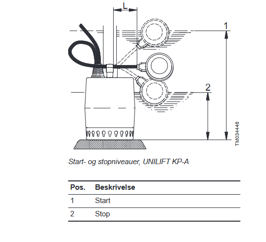

Jeg har fået en ny Grundfos pumpe i min drænbrønd, men har et problem med at den ikke starter med det samme den vertikale niveauafbryder bliver "oversvømmet". der går ca 2 min før den begynder at pumpe ud, og så når niveauet er lavt igen, kan jeg kører pumpen fortsætter med at kører uden at pumpe vand ud. i mit hovede burde den jo starte så snart vandet er over niveauafbryderen ​og stoppe ​igen når niveauet er lavt i brønden.

Måske der er sat en forsinkelse ind, for at pumpen ikke skal starte/stoppe ved uro i vandoverfladen, eller ved hurtig tømning af brønden.
Måske du kan flytte flyderen til start /stop så pumpen får et større ​arbejdsområde, mellem start/stop.

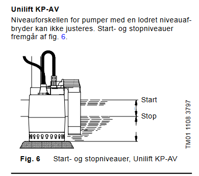

Jeg har sådan en pumpe med vertikal niveausensor, da min brønd er for lille til en med sådan en flyder som du viser på billedet.
Ja så er der jo ikke rigtig nogle justeringsmuligheder..

Har arbejdet med flere af den type pumpe, og har aldrig lagt mærke til der skulle være nogen forsinkelse..
