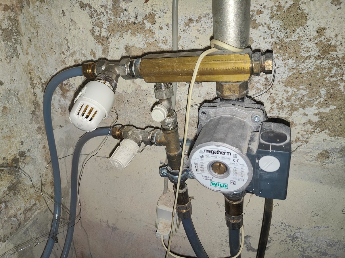

Jeg har haft slukket gulvvarmen på mit badeværelse over sommeren, og nu kan jeg ikke få gang i varmen. Jeg har en wilo pumpe, se vedlagte billede. Jeg kan mærke på slangen at det varme vand løber op til pumpen, ligesom pumpen også er varm. Slangen fra pumpen til gulvet er dog ikke var. Jeg har haft skruen midt på pumpen ude og kan se, at den kører rundt. Hvad kan fejlen være?
Måske bare mig, men kan du ikke lige angive hvilke slanger der går til hvad?
Med mindre det er, fra venstre:
1: fremløb
2: retur
3: gulvvarme retur
4: gulvvarme frem
Ja, venstre øverst er fremløb fra fjernvarme. Yderst til højre under pumpe er fremløb fra pumpe til gulv. Den lige til venstre under pumpen er tilbageløb fra gulvv. Den sidste, til venstre nederst er tilbageløb til fjernvarme.
