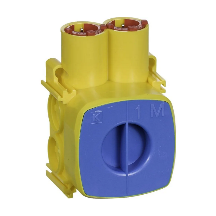

Synes kun jeg kan finde de gule indmuringsdåser der ser vandtætte ud, men det går vel ikke i træ ?

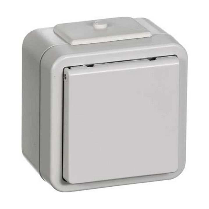

Opus kan ikke bruges lovligt udendørs uden den dåse/underlag du har på det nederste billede.

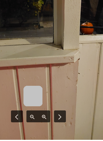

Er der indvendig i udestuen, så bruger du en normaltæt stikkontakt og en forfra dåse. Vis lige et billede af stedet, hvor du vil montere stikkontakten.
Udestue er nok så meget sagt, nærmere en lukket terrasse, der kan en sjælden gang forekomme fygesne, der er en skydedør lige ved siden af, som ofte står åben, så tænker en opus 73 er et ok valg..
Hvis kontakten kan blive udsat for fugt af en eller anden slags, bruger du bare den stikkontakt og underlag på billedet. Du forsænker bare underlaget brættet. Du vælger.

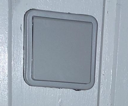

Så kom stikket  på plads, og undersænket..
Flot udført,  men hvordan fik du de udstikkende pakninger med ind i hullet?
Udvendige underlag er ikke beregnet til planforsænket montage.
Hvis du havde anvendt opus 74 findes der en planforsænket forfradåse til formålet.

 Havde et ubrugt ældre underlag og udtag, hvor pakningerne er plane med ydersiden af underlaget, så det er vel egentig en opus 74 ?

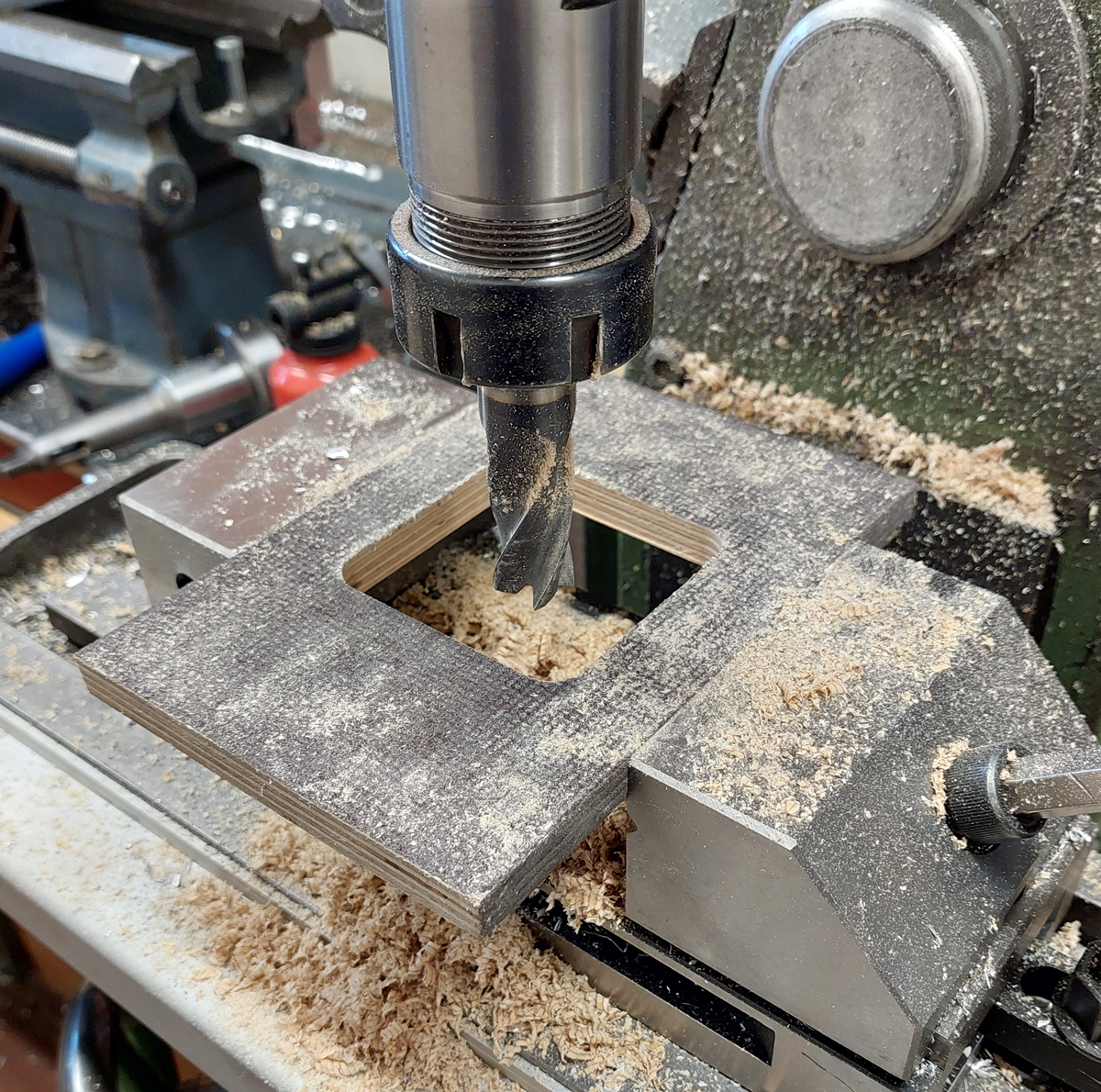

Jeg fræsede en skabelon på min metalfræser i krydsfiner, og med en Ø18,5 mm endefræser, som passede med rundingerne på underlaget.
 Så brugte jeg en 8mm fræser med 8 mm skaft i overfræseren, så det cylindriske skaft kunne køre i skabelonen, så det var rimeligt nemt.
