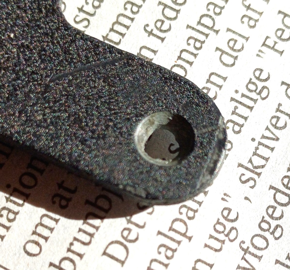

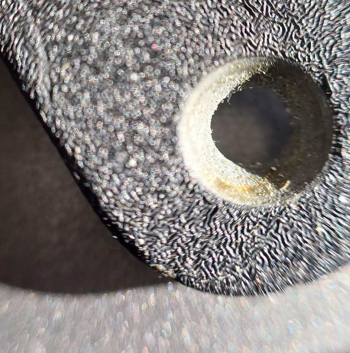

Jeg er ved at renovere et optisk apparat, -en gammel teodolit, som er et landmålerinstrument. Det er malet med en speciel maling, som krøller lidt sammen, altså forandrer sig lidt ligesom hammerlak gør, men mere i en slags små bølger. Det ligner måske mest en "fløjlsagtig" overflade. Der ligger to billeder, det ene fotograferet gennem en 10-gange lup, det andet bare tæt på. Ingen af billederne er særlig gode, -men.

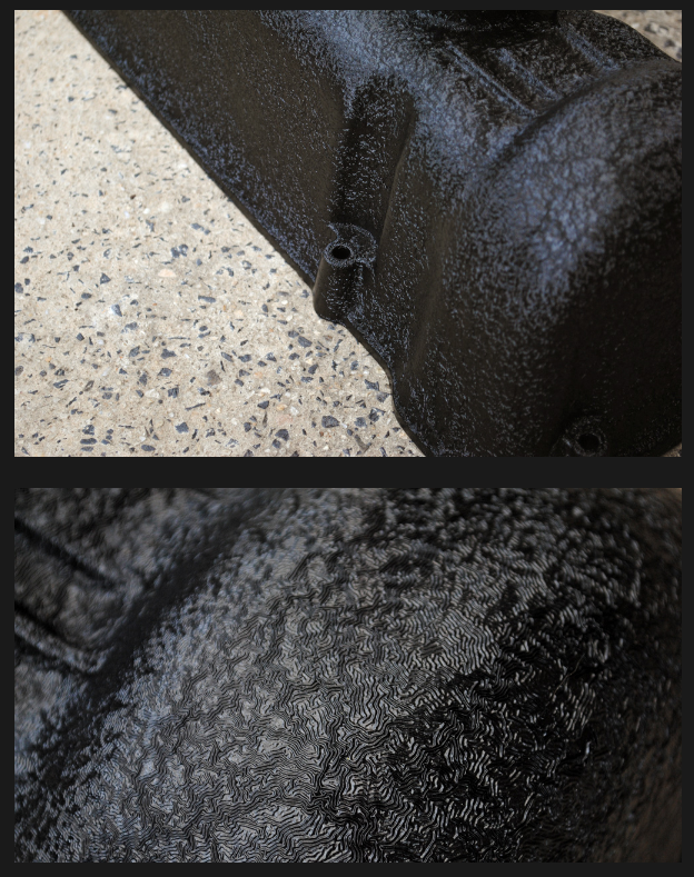

Det ligner meget godt det her:
http://build-threads.com/general-car-stuff/diyhow-to-wrinkle-texture-paint/
Maling de bruger hedder VHT WRINKLE PAINT
Der står også et andet sted om malingen, at det skal varmes op til sidst og det er det som giver rynker.
Curing Wrinkle Plus:VHT Wrinkle Plus only attains its unique properties after correct curing.
  • Bake at 200°F (93°C) for 20 minutes.
  • The inherent heat of engine operation will also accomplish curing.
https://www.youtube.com/shorts/19LD8wwGdUE?feature=share

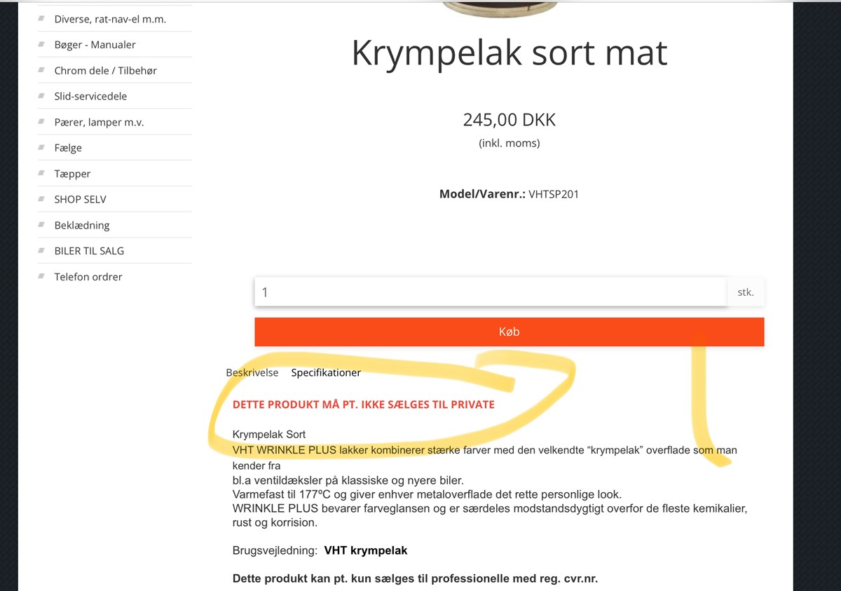

Bent Andersen En skam at den ikke må sælges til private.
ev elmand skrev den 05-10-2024 10:24:46
 De sælger også til private.
Det er nok dette Erik tænker på 😉
Mini Me skrev den 05-10-2024 11:37:05
 Jeg kikkede kun på den Bent Andersen linkede direkte til..
Hej Jens
Det er det samme link 🥰
Mini Me skrev den 05-10-2024 11:46:09
Hej Jens

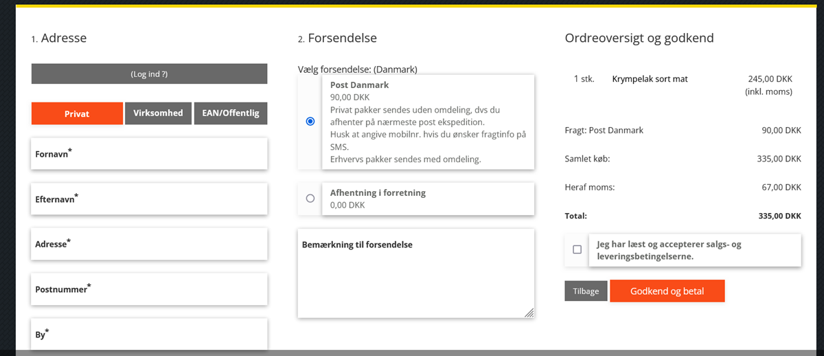

 Det lyder da underligt, kan vælge jeg er privat, ligge i kurv, og kommer videre til betaling, så måske de sender allivevel ?
Men der står ganske rigtigt at de ikke sælger til private..
Købte i foråret (anden butik) noget 50% algefjerner, der stod også det ikke kunne løbes af private, men jeg kunne fint komme videre til betaling, og de sendte det også uden bemærkninger.
Ellers kan det købes på Ebay de ​LIKk​​​
