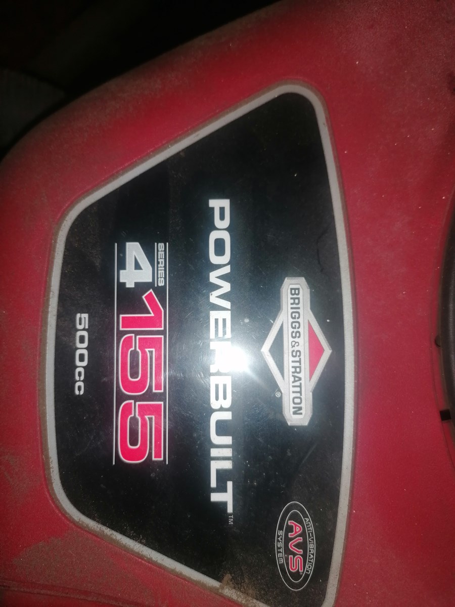

Har en gammel Husqvarna Rider 970 plæneklipper med nyere og større motor end den oprindelige.

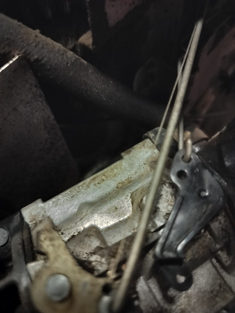

Mens jeg selv kørte på den begyndte den at gå op og ned i tomgang og gik til sidst ud.
Nem at starte igen og køre ind dog.med variende gas/fart.
Jeg har kigget alt igennem, såsom nyt filter, tændrør (virkelig fin farve) benzin og benzin filter.

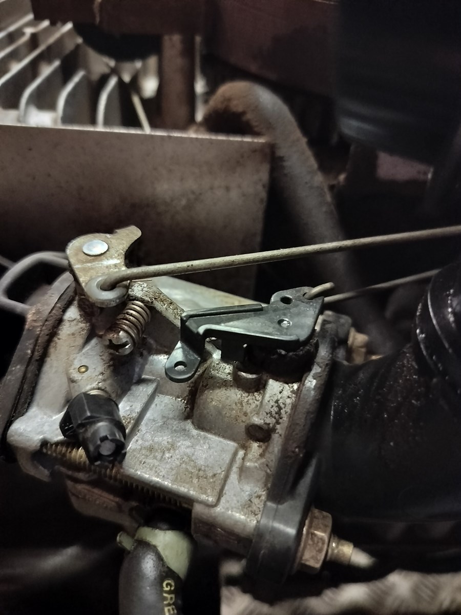

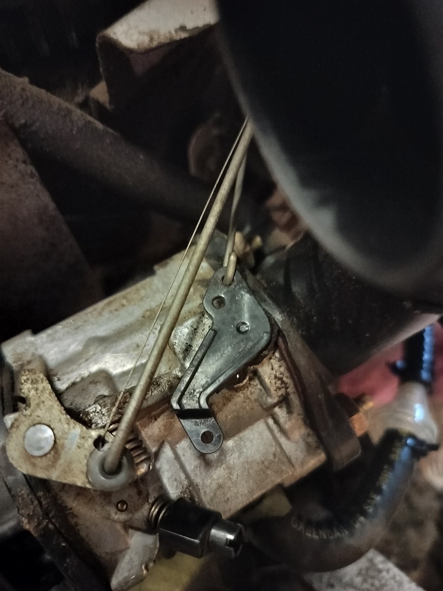

Problem ligger ved karburator og regulator.

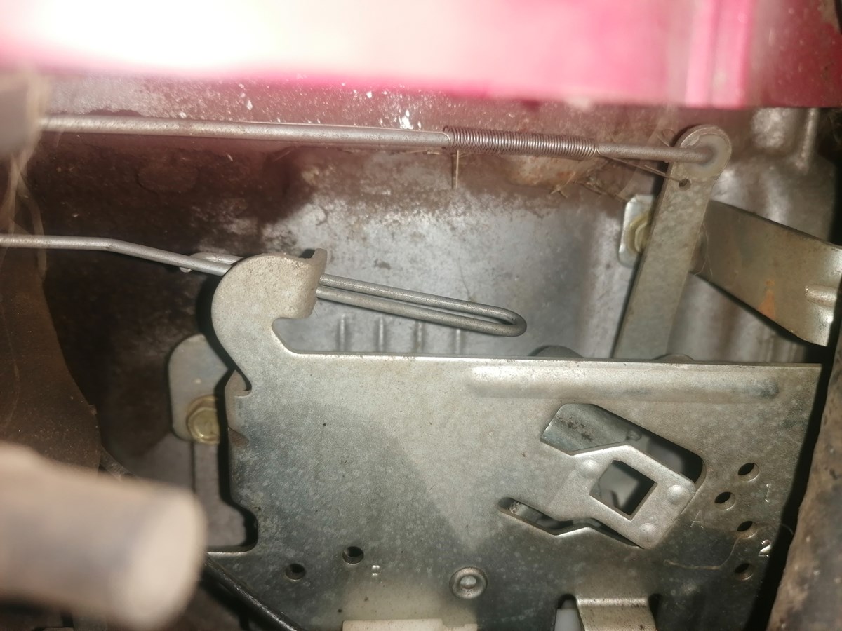

Den kan nemt starte, men begynder så at gå op og ned i tomgang og den store lodrette stang, hvorpå den meget tynde regulator fjerder sidder køre frem og tilbage helt vildt, indtil jeg eksempelvis skubber/holder  manuelt på den sorte som vises på billede...
Så går den tosset godt igen og kan endda også tage god fart på omdrejninger.
Jeg kan godt se hul i det sorte, men ved ikke om det skal sidde noget der ?
Den bliver godt nok påvirket af mit gashåndtag frem og tilbage som det skal.

Prøv lige at tjekke oliestanden, på nogle motorer er o/m regulatoren styret af "olietrykket" i motoren, og er oliestanden for lav, eller høj køre den ikke så godt..
Ellers kunne du måske finde lidt inspiration, i denne Danske video ?
