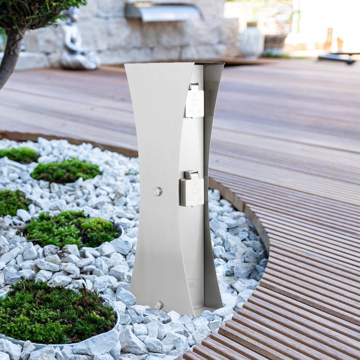

Jeg har trukket et rødt førings rør til haven, så der kan trækkes kabel til etablering af ny stikkontakt til robotklipper, og i den forbindelse synes jeg denne løsning ser meget pæn ud i stedet for at have stik kontakten på en træ lægte..
Nogle der har prøvet det før og hvordan støber man sådan en fætter i haven? Kommer der et spyd med eller lign

Den har tilsyneladende blot en bundplade med 2 skruehuller. Så kan man gøre den fast med rawlplugs i f. eks. flisebelægning eller hvis det er i et bed direkte ned i 1 eller 2 nedgravede stolper.
Det er samme metode som mange bedlamper.
Jeg har flere gange haft god held med at sætte  2 belægnings sten på højkant, så de netop er under jorden. Så er der plads til kabel op imellem dem.
