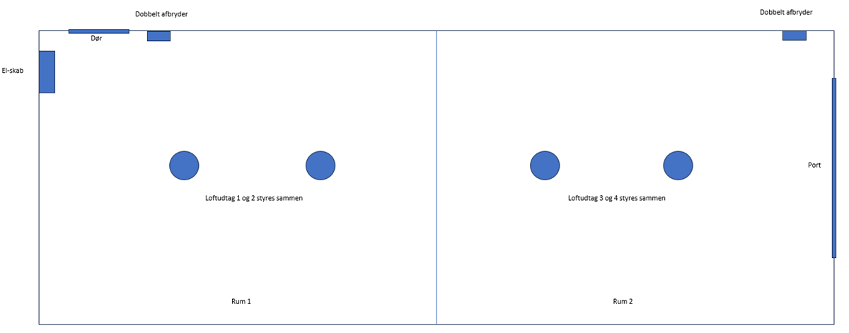

Jeg står og skal klargøre nogle ledninger inden elektrikeren kommer forbi og kobler tingene til
her har jeg brug for lidt info på trækning af ledninger til korrespondence
Der er to rum, i hvert rum skal der være to loftudtag, samt en dobbelt korrespondence afbryder i hvert rum så jeg kan styre begge rums lys ved hver kontakt
mit spørgsmål går på hvordan kablerne skal føres mellem afbrydere og loftudtag, samt hvor mange ledere der skal være i kablerne.
Opstillingen har jeg forsøgt at skitsere op på vedhæftede billede
Begge rum = rum 1+2 styres fra begge rum?
Som du tegner det så skal begge lamper i rum 1 kunne tændes sammen både i rum og 2, og det samme i rum 2.
Jeg går ud fra at du også skal have stikkontakter under afbrydere.
Så skal du have 3 ledere (fase, nul og jord) plus 2 ledere til hver korrespondance system.
Der skal altså bruges 7 ledere ( lidt besværlig at få fat i en stump)
Det kan være en fordel at trække en 5 leder direkte fra den ene korrespondance hen til den anden. På den måde kan du nøjes med 5 leder fra hver korrespondance og op til udtag. Samt imellem udtag.
Jeg ved godt det er 10 ledere, men du må ikke bruge jordleder til andet end jord f.eks. Så den bliver lidt dobbelt konfekt imellem afbrydere.
 Lige præcis
Dvs at hvis jeg kommer igennem porten vil jeg gerne kunne tænde lys i begge rum, og så efterfølgende slukke igen ved porten når jeg så kommer ind i det andet rum.
ev elmand skrev den 02-10-2024 23:38:20
 Kunne sagtens finde på at trække ledninger til stikkontakter rundt fra sikringsgruppen langs væggene (eller bagved den kommende forsatsvæg) frem for at have strøm til disse kørende gennem loftdåser
Har du overvejet en løsning med kiprelæer. Det giver færre ledninger, men måske længere ledningstræk. Din installation er jo ukendt.
