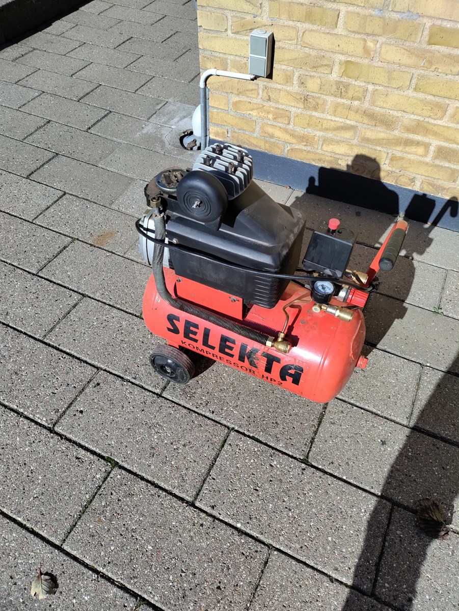

Har fået en Selekta ZB-o.o71/7-24PB komp. foræret. Giver fortalte den nok er lidt utæt omkring pressostat, umiddelbart synes membran heri at være tæt, så måske nok andet der lækker lidt i det område. Det er der ikke de store problemer i. Undrede mig over, den ikke satte tryk over 1 bar, og afmonterede føderør fra topstykket.

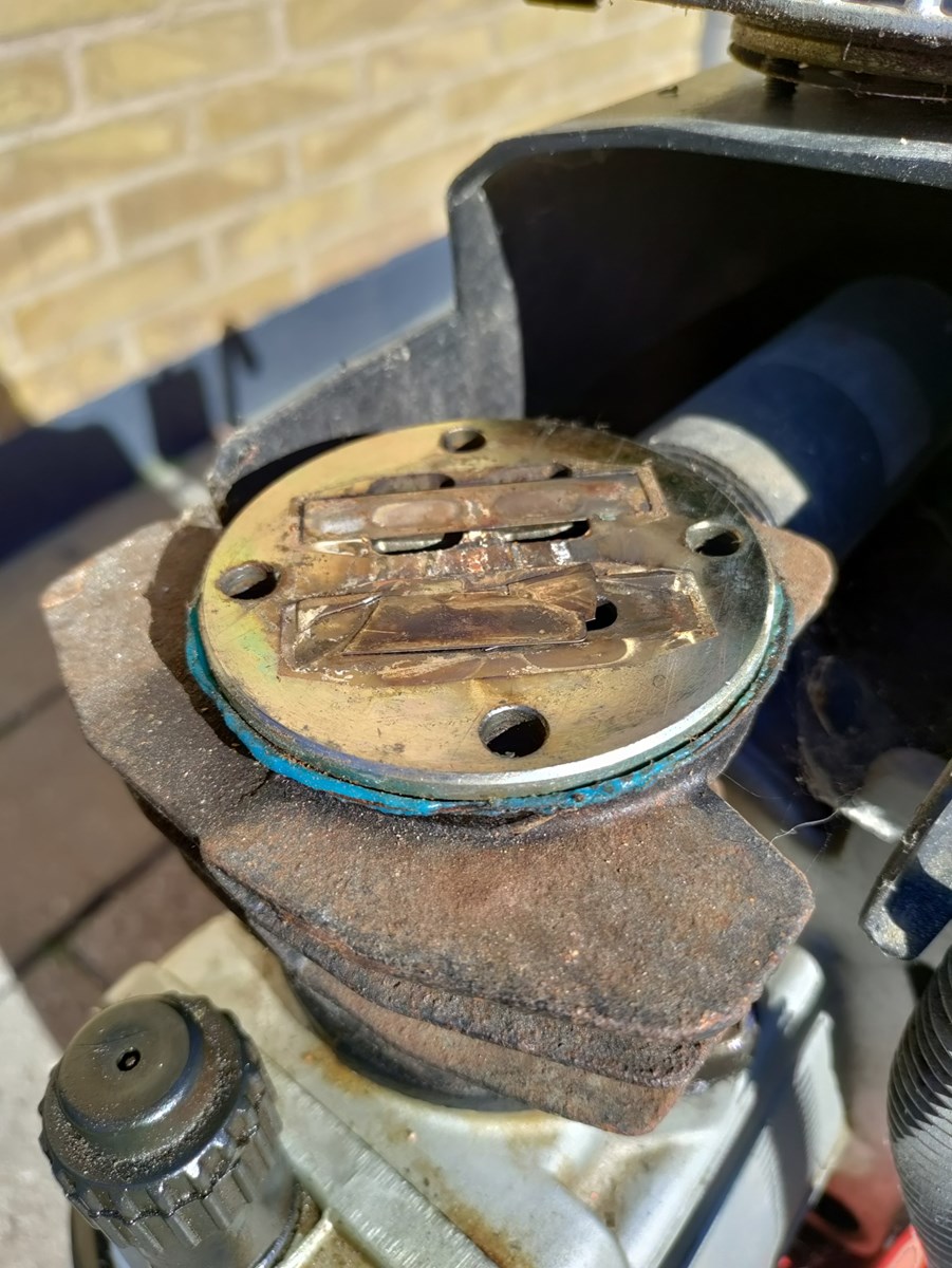

Her er det helt klart, at enten ventiler eller stempelringe er defekte. Gætter på det første, da en af de 2 fleder stål ventiler er knækket. Cylinder/topstykke er udformet med tilsvarende fordybninger, så de 2 fjeder stål giver åbne/lukke funktion.
Spørgsmål: kan jeg tilklippe et på nye fjeder stål i samme dimension, eller er det et reservedel?

Jeg har brugt ventilsøgerblade som blev tilpasset til de knækkede fjedre.
Fungerer fint...

Men måske det kan gøre det at pudse sæderne helt rene og plane, og så rense ventilbladet, evt ved det ½ omgang hvis det er muligt, og giver lidt strammere ventiler..
