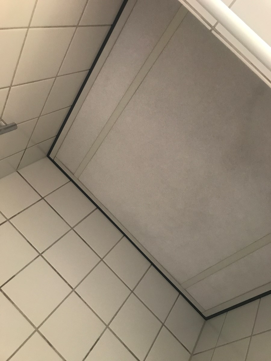

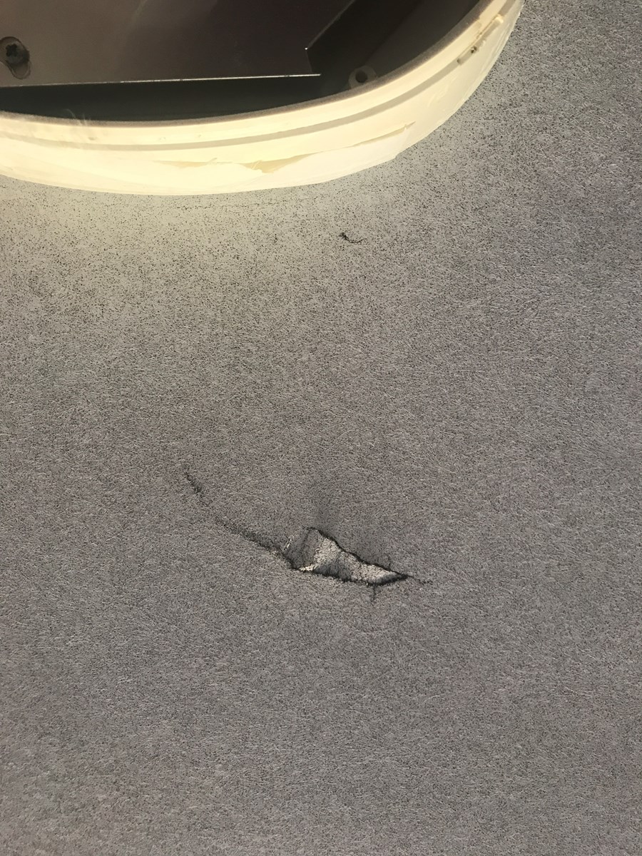

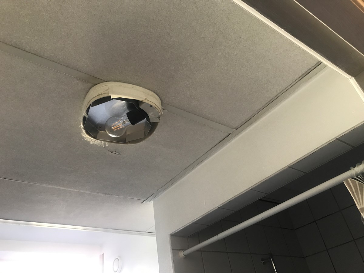

Asbest i badeværelsesloft StineSonne 23 02-10-2024 10:54 Er det her asbest loftsbeklædning i badeværelse/vådrum?Renoveret ( så vidt jeg ved) midt-slut 80’erne. 10 svar Følg tråden Annonce Annonce Annonce
je_ns 12989 02-10-2024 11:07 Velkommen på siden Kan ikke lige genkende den loftsbeklædning..Nu ser det jo ud til der er en lille flænge, kan du fjerne et lille stykke, så prøv om det kan brænde kan det er det ikke asbest.Hvis det er noget du er meget nervøs over, så send en prøve ind og få testet. Vi prøver igen, i morgen --
GodeVen 4336 5220 02-10-2024 11:13 Hvis det er renoveret i midt/slut 80'erne er der ikke asbest i loftsbeklædning. Det var noget af det første, hvor blev forbudt at bruge asbest. Det må ikke forveksles med tagbelægning, der er udenpå taget. Det var noget af det sidste, hvor der blev brugt asbest i bygninger.læs eventuelt dette:https://www.bolius.dk/asbest-i-boliger-17967
StineSonne Trådstarter 23 02-10-2024 12:13 Hej igen, tak for svar begge :)Ifølge den artikel du har linket er det eneste det skulle kunne være - hvis der skal være asbest i - fibercementplader! “Beklædningsplader af fibercement til både udendørs og indendørs brug (fra 1930 til 1990) Produktionsstop 1986“Hmm hvordan mon sådan noget fibercement ser ud?
StineSonne Trådstarter 23 02-10-2024 12:32 Ah jeg har netop fundet ud af at der blev renoveret i 90 eller 91. Så der er måske en chance for det der fibercement? Vh
GodeVen 4336 5220 02-10-2024 13:12 I 990 havde der været meget fokus på asbest i en del år, så der er ikke asbest i. Annonce

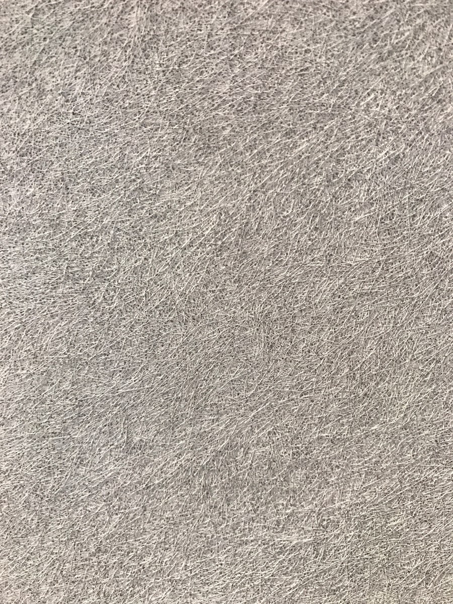

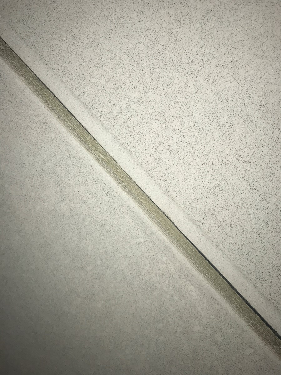

HrT 2459 3400 03-10-2024 19:24 Det ligner helt normale kontor-“filt”-akustik plader. Mange skoler har haft dem med samme skader til følge.
StineSonne Trådstarter 23 03-10-2024 19:33 Hvad mener du med samme skader til følge? Tror du det er asbest hvis de er sat op i 90/91? Vh
HrT 2459 3400 03-10-2024 20:58 StineSonne skrev den 03-10-2024 19:33:37Hvad mener du med samme skader til følge? Tror du det er asbest hvis de er sat op i 90/91? Vh Hakket. Tvivler på asbest. De ser blot beskidte ud og ligner helt normale loftplader af den lidt kedelige type. Men hvis i tvivl, send en prøve ind
GSH 1472 4200 03-10-2024 21:21 Har du prøvet at løfte en plade op og set hvad der er på bagsiden?Som HrT også skriver de ligner akustik plader. De blev lavet af 20-25 mm Rockwool, beklædt på undersiden med en form for papir eller lignende.I 90/91 har man ikke sat plader op med Asbest.Pas nu på med det forbandede "Asbest spøgelse".Alle farlige stoffer og ting/maskiner mv. skal altid behandles med respekt!Asbest sagen er desværre, i min optik, på nogle punkter, gået helt "over gevind", så nogle mennesker tror det findes på ethvert gadehjørne.
