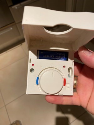

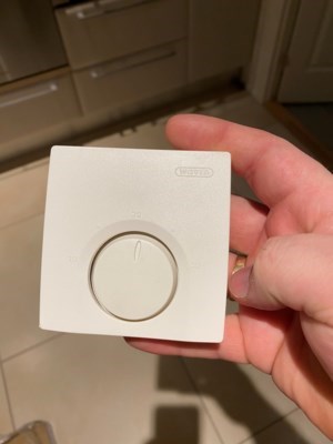

Wavin gulvvarme apparat - symboler
Er der nogle der ved hvad disse symboler betyder på dette Wavin gulvarme apparat?
Føler ikke rigtig jeg kan gennemskue hvilken der er bedst at anvende….
Er der ikke et modelnummer bag på termostaten. Det kan bruges til at finde en instruktion.
Jeg gætter på at det er til natsænkning. Det virker sikkert kun hvis det er indstillet på centralen. Natsænkning er mest en gimmick, da det har overhovedet ingen praktisk betydning ved gulvvarme.
Natsænkning kan kun lade sig gøre i let gulvvarme systemer. Altså hvor der ikke indgår beton i gulvkonstruktionen.
