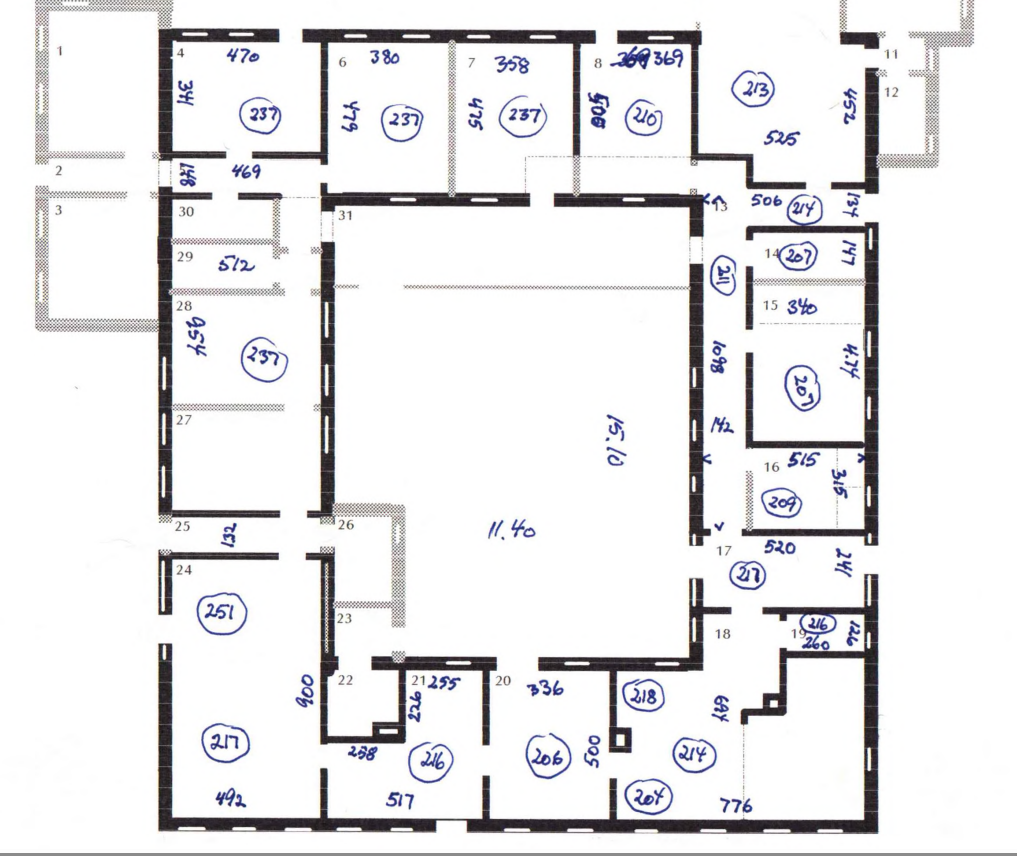

her er det hus vi skal have indrettet til 2 lejligheder. Umiddelbart får jeg det indtryk at det kun er ydervæggene der er bærende vægge når jeg ser vedhæftede. Når jeg banker på "skillevæggene" ser det lidt anderledes ud idet enkelte af dem også er murede eller i hvert fald virker ret solide.
Hvad siger I+
Man kan ikke sige noget præcis ud fra kun den plantegning.
Hvis det er almindelige gitter spær der er lagt op, så skal det bæres på en måde i sammenbygning (skotrende).  Det kan f.eks. være væggen øverst til venstre som er 479 cm og nederste del af væg nederst til venstre som 900 cm Og tilsvarende i den højre side af tegning. Disse kan være bærende for tagkonstruktionen ud over ydermurene.
Tak vi går forsigtigt til værks :)
Du skal ikke bare gå forsigtig til værks. Du skal vise en rigtig tegning med snit tegning af tagkonstruktion ELLER få en tømrer eller anden bygge kyndig til at hjælpe dig i gang.
