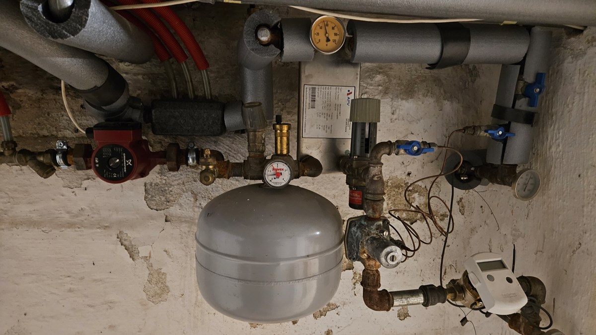

Er det normalt at trykket falder over tid i varmesysyemet?
Det er en fjernvarme-installation (bimåler) og trykket falder fra ca. 1,5 bar til 0,5 bar på 1 år.
Se billeder.
8 svar
Det er nu meget normalt at der skal efterfyldes årligt. Din trykekspansionsbeholder ser relativt stor ud, så har du en mellemstørrelse bolig kan der alligevel godt bære noget galt. Det første du skal kontrollere er din trykekspansionsbeholder. Du tager trykket af dit anlæg, så manometret viser “0”. Så skal du måle lufttrykket på “bilventilen” på beholderen. Lufttrykket skal være på ca. 0,8 bar. Mangler der tryk, skal der efterfyldes. Derefter fylder du vand på anlægget som normalt.
Hej Søren, tak for dit svar.
Jeg kender desværre meget lidt til mit varmeanlæg. Så derfor kommer der et par begynderspørgsmål:
Hvordan tager jeg trykket af anlægget? Og hvordan måler jeg det næste lufttryk på 0,8 bar?

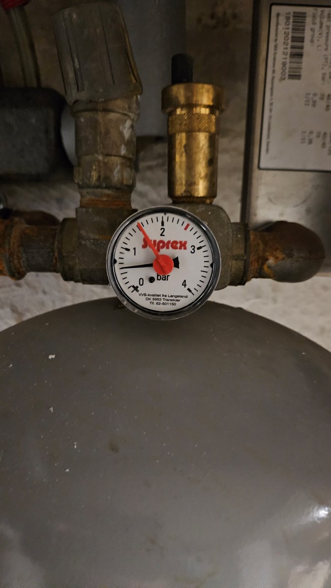

Og hvordan fylder jeg korrekt vand på anlægget? Jeg har kun gjort det 1 gangn før, og det var via den messing-møtrik der sidder til venstre for manometeret
Du har fat i den rigtige aftapningsventil. Den bruges både til aftap og vandpåfyldning.
Du skal have fat i en “dæktrykmåler” og en luftpumpe. Prøv at søge ved f.eks. t-hansen eller harald nyborg.
Jeg har en dæktryksmåler til min kompressor. Jeg har også en mindre batteridrevet dækpumpe med måler. Hvor skulle den ventil sidde henne? Jeg troede at der kun var 1 tryk, nemlig det på manometeret på ekspansionsbeholderen. Og jeg troede også at trykket automatisk steg når man fyldte vand på.
Måske i bunden under en gummiafdækning ?
Søren O skrev den 01-10-2024 19:09:01
 Manden i den her video forklarer, at for trykket skal være anlægshøjden + 2 meter (i mit tilfælde 1,5 meter + 2 meter = 3,5 bar?)
https://m.youtube.com/watch?v=flTYiNt_Rlk
Men du skriver 0,8 bar?
Min installation er i kælderen. Boligen er lille, kun 65 m2 med 3 radiatorer. Trykekspansionbeholderen er på 12 liter. Der står 2 tal under bunden: 1,5 bar og 6 bar.
Ja, men han undlader at fortælle at 1 bar svarer til 10 meter vandsøjle.
Så i dit tilfælde vil det svare til 0,35 bar
Tallene under bunden er sandsynligvis fortryk 1,5 bar og maks godkendt til 6 bars tryk.
Søren O's 0,8 bar vil sikkert være fint til dit hus.
Det der bliver sagt videoen er ikke rigtigt. Fortrykket i ekspansionsbeholderen er som Søren skriver 0,8 bar, når anlægget ikke har noget tryk. Så du pumper ekspansionsbeholderen op til 0,8 bar og fylder vand på til den røde pil.
