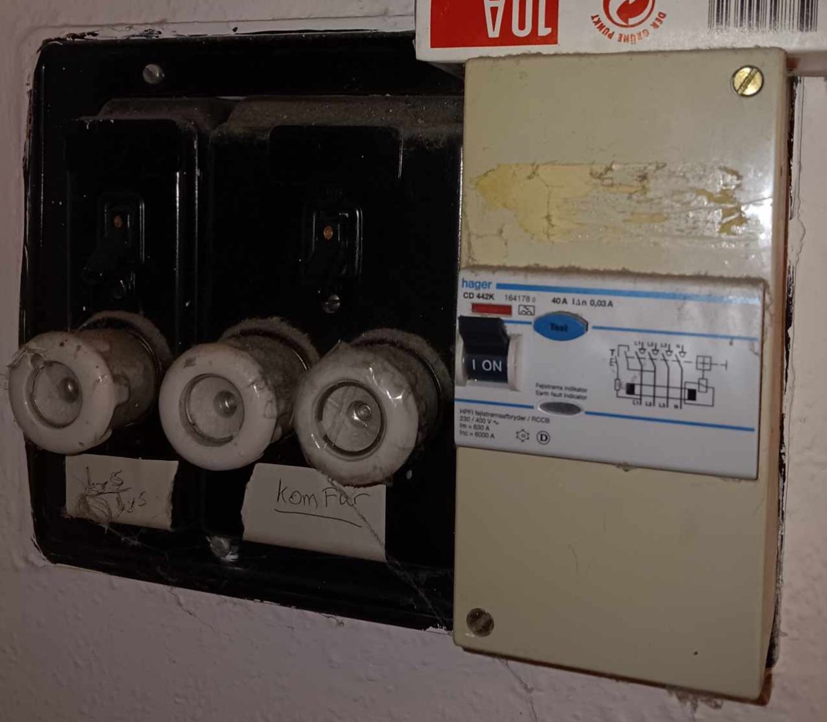

Inden jeg siger ja det kan du godt, vil jeg spørge om din installation er har et HPFI/ HFI relæ i gruppetavlen. Tag et billede af tavlen.
Her er et billede
Hvis ejendommen er fra 1964, er der næppe stikkontakt i badeværelset. Jeg tror du ​vil få problemer med kun 10A i hele lejligheden og ​en vaskemaskine. Hvis den kører og du støvsuger, vil sikringen springe.
Den hvide boks med den blå knap er en HPFI afbryder. Den sikrer at hvis du får stød, slukker den inden det går helt galt.

Hvis installationen er så gammel, at den er uden jord, kan du tilslutte din vaskemaskine, hvis installationen er forsynet med et hpfi relæ.
