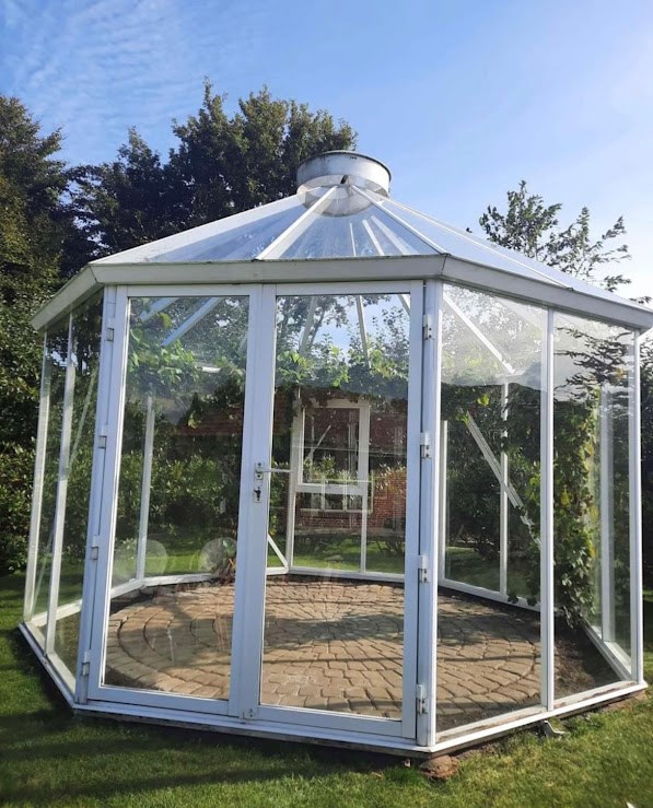

Jeg skal til at rrejse det brugte drivhus jeg købte for kr. 2500,- på Facebook for nu godt 3 år siden ;-)

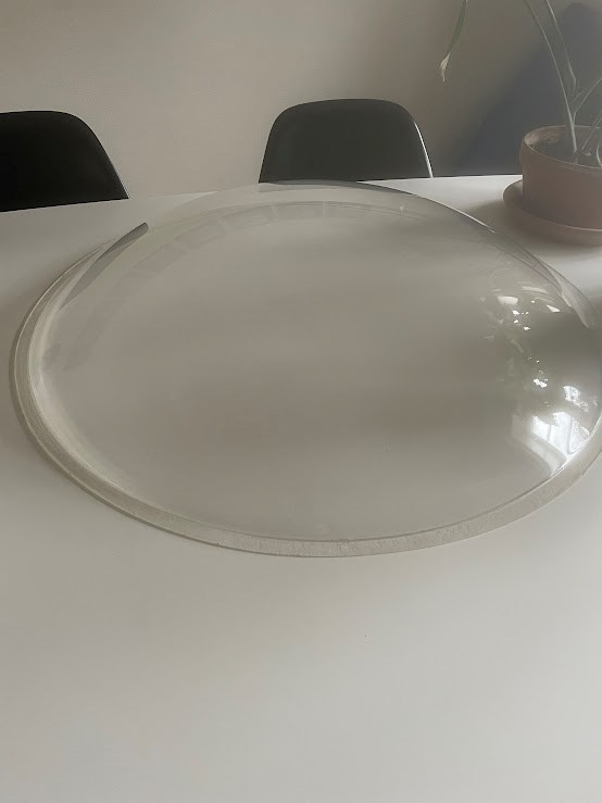

Øverst er en malet aluminiumsring hvori jeg skal have limet den viste plexiglas kuppel fast.
Jeg har noget MS Polymer (glasklar) fra Droppen/Harald Nyborg på lager, men er det egnet?
Drivhuset er snart 25 år gammelt, og den originale fugelim har holdt alle disse år. Jeg vil ikke spare på limtypen og stå med en manglende/ødelagt kuppel som sikkert ikke kan skaffes igen.
Har du et godt råd til en fugelim, klar, som holder plexiglas? På droppens MS polymer står der "Ikke egnet til PE og PP", men jeg har jo ikke nogen anelse om hvad type plast min kuppel er lavet af ;-)

Hvordan sad den kuppel fast da ​i tog det ​ned?

Den sad i noget grå fugemasse som stadig var klistret efter 25 år. Je mener den var lidt løs i den ene side, så derfor har jeg løftet glasset af, rengjort med fortynder så begge flader, alu/plexiglas er 100% rene og klar til ny lim.

Dana Lim anbefaler vådrumssilikone 512.
Jeg er derimod blevet ringet op af SIKA, som meget kompetent, anbefaler mig at bruge Sika butyl (Sikalastomer 710) hvis ny limning skal holde i 25 år. Sika anbefaler mig, at ligge en pølse hele vejen rundt, så kuplen kan arbejde i fugelaget. Jeg tager virkelig hatten af for at Sika svarer kompetent og at de har sat sig ind i mine materialer og mit behov.
Sikalastomer bruges åbenbart meget til campingfolket, og jeg kan se at den fåes i hvis hos T. Hansen til kr. 129,-
Lidt dyrt, men så føler jeg også at den ged er barberet ;-)

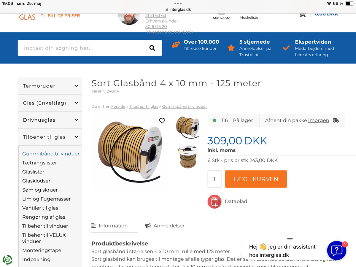

Jeg købte nye lister og vindues bånd til toppen og til midterstykkerne på huset og brugte de gamle til hjørnerne på selve huset da de nye lister ville blive for brede.
