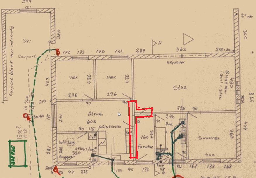

Jeg drømmer om et større køkken ved at vælte en væg. Er min væg bærende?
Jeg drømmer om at få et større køkken. - Vedhæftet er en gammel byggeplan fra kommunen.
De vægge jeg ønsker at vælte, er markeret med rød.
Hvad jeg kan se på loftet, går der spær parallelt med muren.
Glæder mig til at høre jeres svar.
Jeg ser ingen trappe, så går ud fra at der ikke er overetage, så det er gitterspær.
De er oftest bærende på ydermuren alene, så der er ingen problemer med at vælte de vægge.
