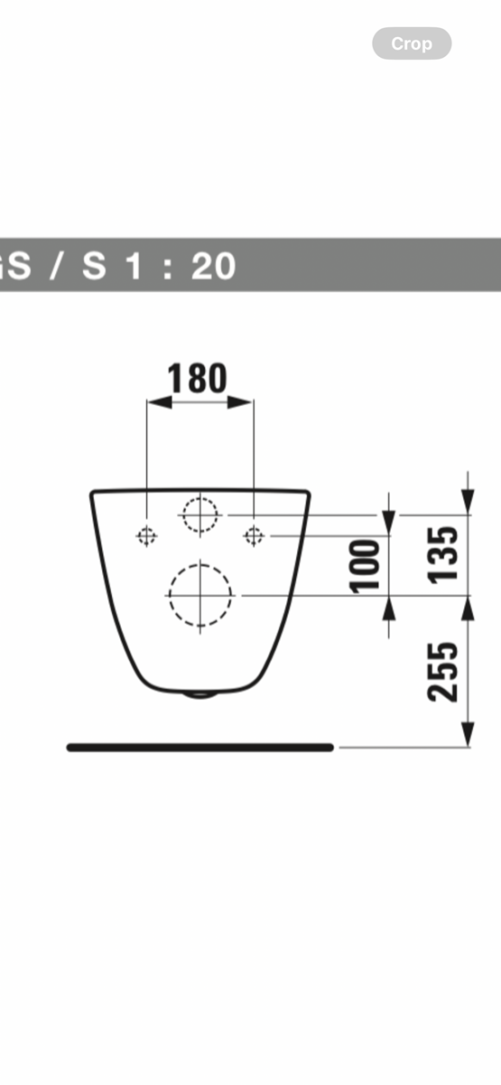

Vi har et toilet (væghængt), som tilsyneladende har nogle trælse mål, se tegning. Jeg kan simpelthen ikke selv finde et matchende toilet fra en normal producent. Det toilet, vi var, er fra flamina og pænt at finde et matchende bræt til. Faktisk kan jeg ikke finde et i dk… Så nu overvejer vi at skifte toilet. Og tilsyneladende er de eneste med de mål. Kan det være rigtigt?
Cisternen er også lidt mærkelig. Den er med vola knapper (ikke trykplade) bag en letbetonvæg (70’er hus). Mistænker at den er forkert monteret, for toilettet er spændt helt stramt, men knirker helt vildt (også ved børn) og laver en 1-2mm revne mod væg når jeg sætter mit velvoksne korpus på det. Heldigvis har forrige ejer vægget den inde, så… er der en måde at identificere hvor den sidder, eller kan en cisterne sidde forskudt (bag knapperne) eller vil den altid sidde bag kummen? Er der en måde at tjekke om cisternen er “løs” uden at banke sig vej ind til den?

Alle de cisterne stativer der sælges nu har huller til både 180 og 230 mm bolt afstand. Så mon ikke også din har det. Hvis du tager kummen af, kan du "kradse" lidt i væggen og se om der ikke er gevind huller 25 mm længere ude.

 Det er de 255 mm op til afgangsrør der driller. De fleste har 220 og i forvejen synes jeg toilettet er til den lave side
