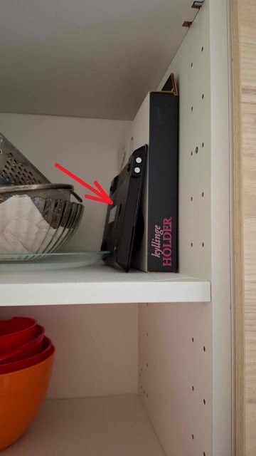

Det behøver ikke at være så fint   Min vægt står bare i et skab.
Jeg kan ikke lide at de slukker efter et stykke tid, ret hurtig.

Det er bedst, hvis den opbevares vandret. Hvis man stiller en vægt lodret, kan de to dele forskyde sig i forhold til hinanden. Det ​kan ​give de problemer, som ​beskrevet i første indlæg i denne tråd.
