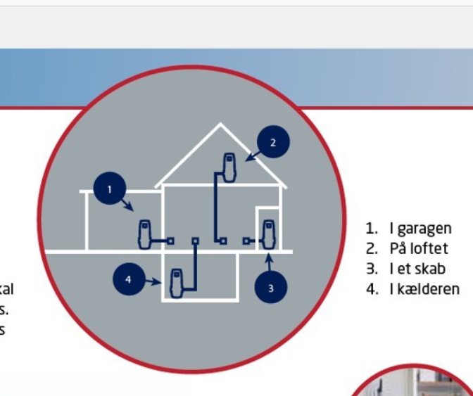

Nilfisk-Frithiof beskriver da også den må stå på loftet...
Jeg kikkede lige på et par centralstøvsugere fra Nilfisk. Fx. denne de kalder Diamond-serien:
http://www.nilfisk-frithiof.dk/files/pdf/dk_nilfisk_man-2010.pdf
Centralen må aldrig installeres i omgivelser hvori:
- der findes en varmekilde i den umiddelbare nærhed
- rumtemperaturen kan nå ned på under 5° C eller op på over 35° C
En sådan ville jeg aldrig placere, hvor det ikke er frostfrit. Hvis der kondenseres vand på rotoren og, derefter kommer frost, vil motoren ikke kunne køre rundt. Hvad der vil ske er afhængig af motortypen.
Enten skal centralenheden være designet til at køre under nul grader eller den skal stå frostfrit på loftet.
