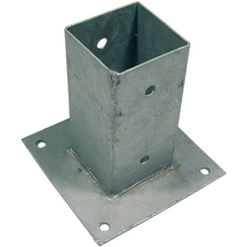

Normalt ville man jo støbe stolperne i jorden, men det virker lettere kontraproduktivt at hamre betongulv op for at støbe igen. Så har jeg hørt, at man kan bore et hul, putte noget forankringsmasse i og så sætte en stolpebærer i.
Men hvad med disse stolpefødder, som angivet på billedet. Vil det virke? Og hvilke skruer/bolte ville I i så fald benytte?

Forudsat at betongulvet er stabilt nok, ligner det da en ok løsning, og hvis der primært kun kommer et lodret tryk, er fastgørelsen jo heller ikke så kritisk.
Så du kan godt bruge rawpluks og passende franske skruer, brug en fladskive mellem den franske skrue og stolpefoden.
 Du kan også bruge klæbeanker, og nogle stykker  gevindstang, og så skive og møtrikker.
Eller du kan bruge expantionsbolte..
