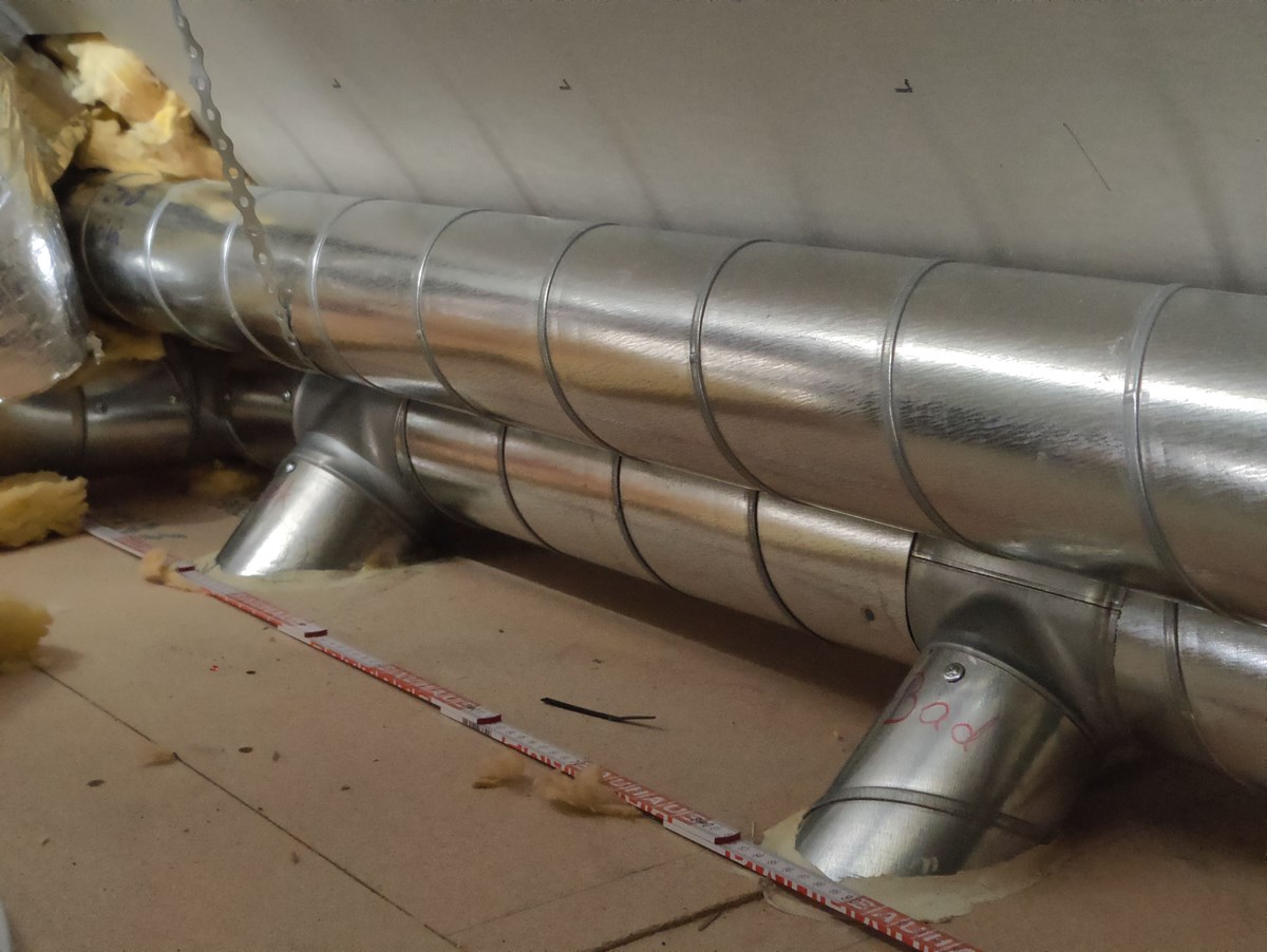

Jeg skal muligvis have bygget mit ventilationssystem lidt anderledes op - der er brugt for små rør lige efter anlægget.

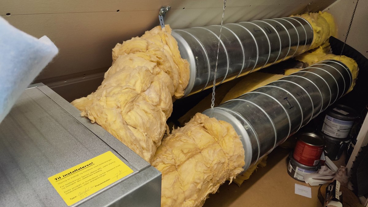

Tidligere ejer af huset har selv bygget anlægget, og pakket indblæs/udsug rørene mellem anlægget og rum-ventilerne ind i løs rockwool i det isolerede rum, hvor anlægget står. Jeg har nu fjernet rockwool-pladerne for at kunne måle rørene - se billede.
Er der overhovedet nogen grund til at lægge rockwool-pladerne på plads igen? Alle rørene sidder efter anlægget og er i opvarmet rum. Rørene mellem aanlægget og taghætterne er naturligvis isolerede.

Og hvad med isoleringen rundt om fleksslangen mellem anlæg og støjdæmpere - kan den fjernes?
Vil gerne have så lidt løs rockwool som muligt i rummet (da det også bruges til opbevaring)
Hvor varmt er rummet?

 Det er vel ca. 20-23 grader som resten af boligen.
Så er isolering kun nødvendig mellem aggregat og taghætterne.

 Vel kun på ind-luft ift kondens?

 Mange tak for svar - jeg lægger det i loftsrummet i stedet
Jeg synes det ligner 160 mm rør. Så du får ikke noget særligt ud af at skifte dem, hvis vi taler almindelig en fam. hus

 Det er 125
