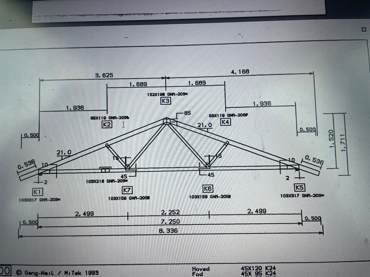

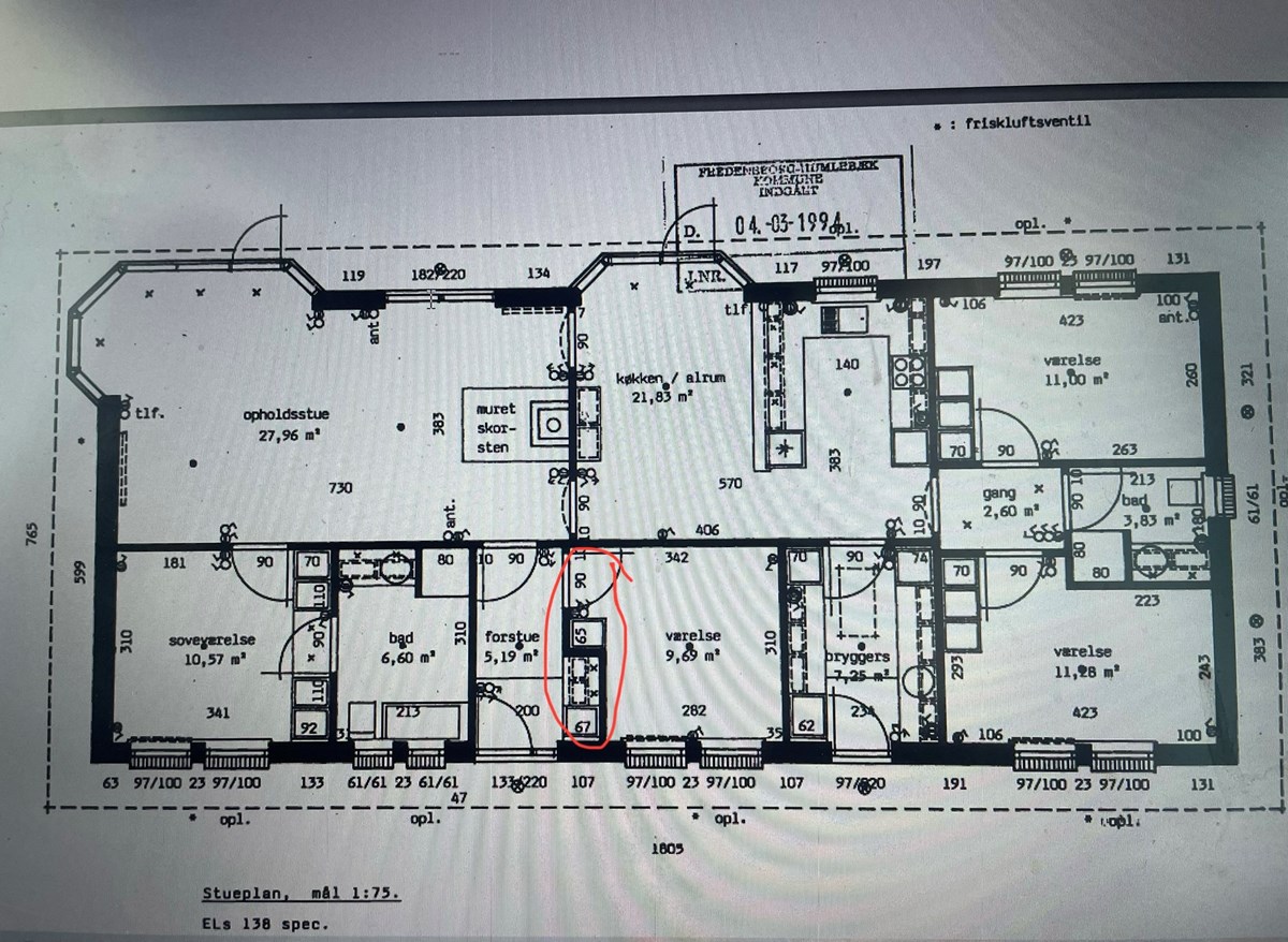

Vi står og skal til at flytte snart og har et stort ønske om at nedrive en enkelt væg i vores hus.
Dog er vi i tvivl om væggen er bærende eller ej.
Jeg har markeret væggen med rød på plantegningen.
Tusind tak!!!

Den væg er ikke bærende.
S. Fabrin skrev den 30-09-2024 07:52:26

 Så længe dit hus hverken er bevaringsværdigt, eller en ejendom med flere bo enheder ( lejligheder) kan du gøre som det passer dig indvendigt uden at involvere kommunen.

jeg var kun bekymret for, om væggen er bærende
skal jeg være særlig opmærksom på, når jeg fjerner væggen?
Selve nedtagning kræver kun beskyttelse af dig selv, med støvmaske, briller osv.
Der er en risiko for at gulve ikke er i helt samme højde. Og så skal loftet naturligvis repareres, og noget elinstallation laves om.
