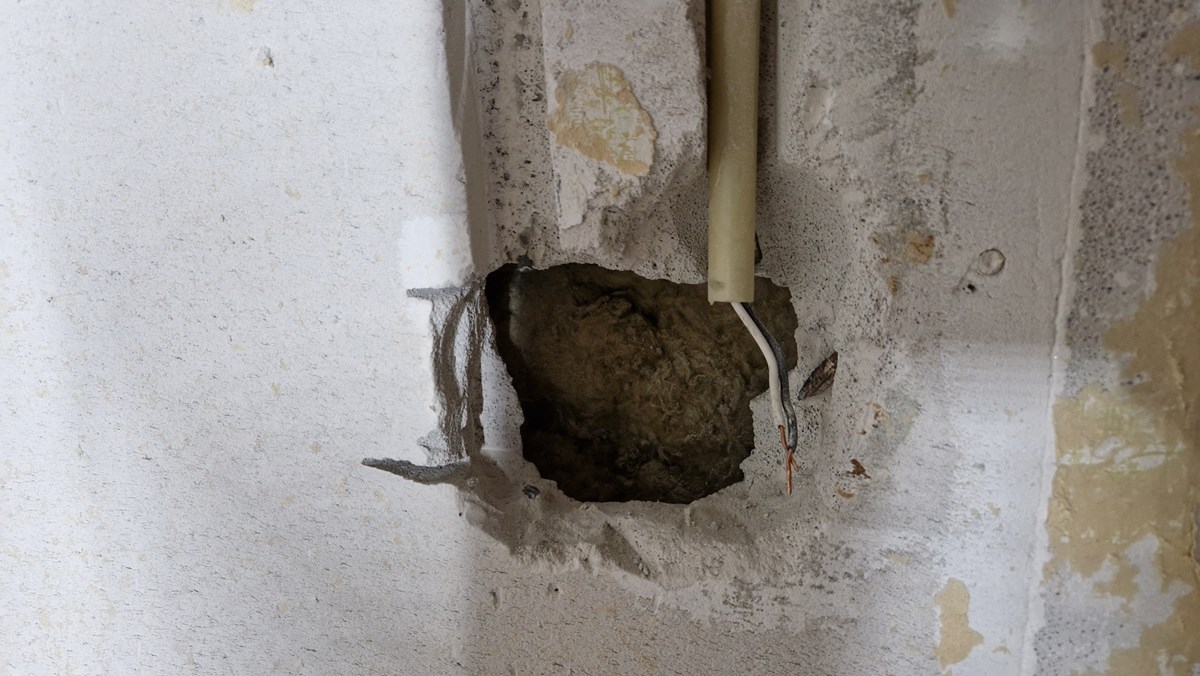

Mens der gøre klar til nye indmuringsdåser er der kommet et par uventede huller.

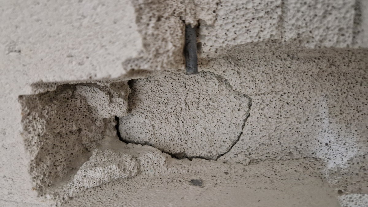

Et mod ydermuren ind til isoleringen. Håndværkeren siger, at det er uden betydning, hvad siger I? Jeg tænker, at man måske kunne sætte lidt hønsetråd mod bagsiden med lidt silikone eller lignende og så bygge lidt op af de løse stykker og noget mørtel...

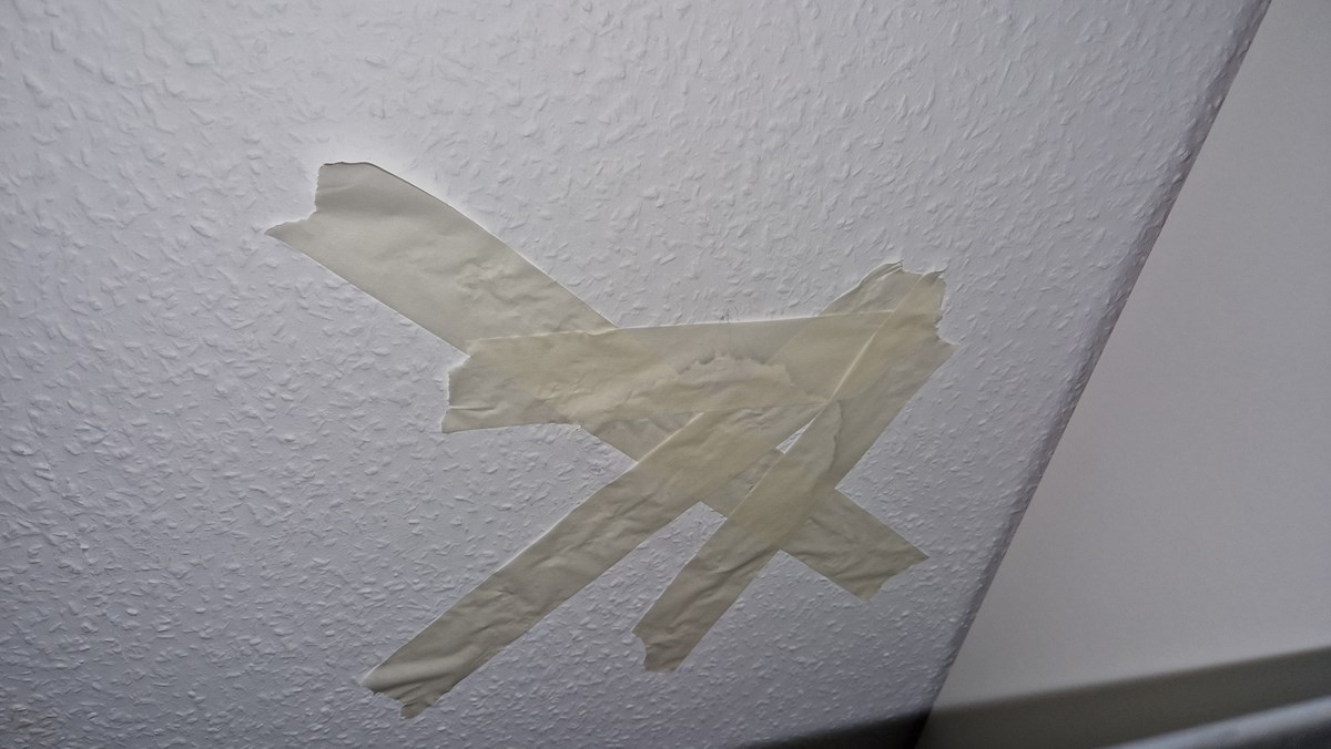

Det andet er et stykke, der knækkede af ind mod naboværelset. Det sidder stadig fast på bagsiden af tapetet, så det skal bare sættes fast igen, så kan det næsten ikke ses. Men hvad sætter jeg det bedst fast med, så det ikke popper ud, hvis jeg presser for hårdt på stikkontakten? :-P
Billede 1 her sætter du dåsen i og murer den fast. Dåsen fylder det meste af hullet.
Billede 2 der fjerner du det løse stykke og murer hullet til.
