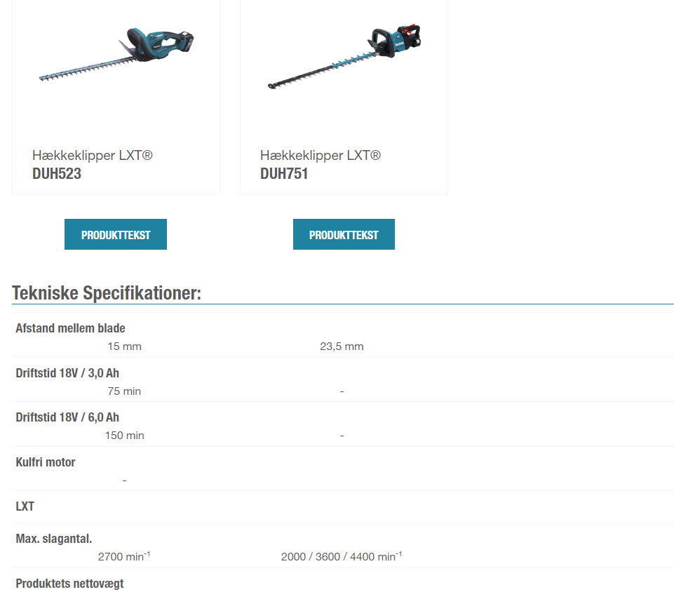

Til sammenligning kan DUH523 klare 15mm tykke grene og den køre 2700 ​o/m
 DUH501/601/751 kan klare 23,5 mm grene og har 3 hastigheder 2000/3600/4400 o/m

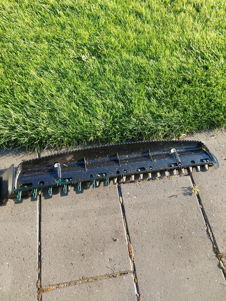

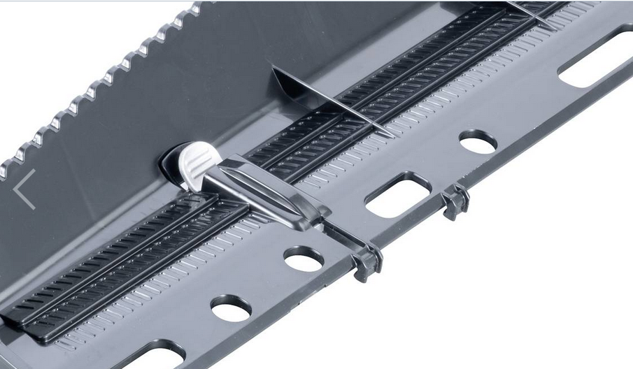

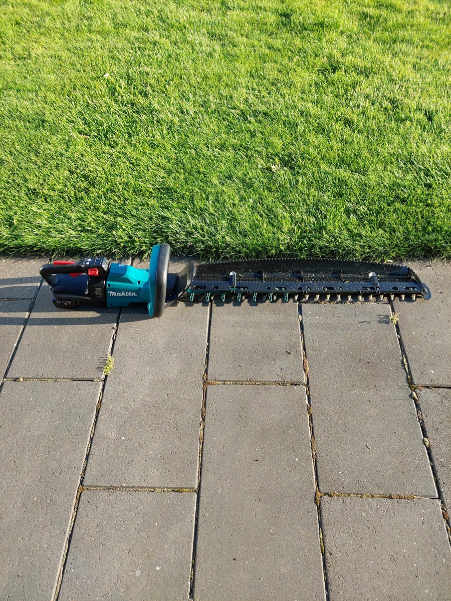

Så har jeg købt et bladfang til ​vores, det er supergodt til toppen af hækken, ​det samler afklippet sammen, som man så kan smide uden for hækken, så man er fri for at der ligger afklip i toppen, det er nemt at montere, og kan monteres både h/v.

Bladfanget er nemt at klipse af og på, og kan vende til begge sider, jeg bruger det kun til toppen af hækken.
Men normalt bruger jeg altid den samme side af skæret, så det er ikke noget der genere mig.
Der er et par flige, og en fjederbelastet pal, i hver ende af bladfanget, fligene skal lige have fat i sværdet, og så skal der trykkes så de to fjeder belastede paler går i hak, så det er nemt at montere/afmontere.
