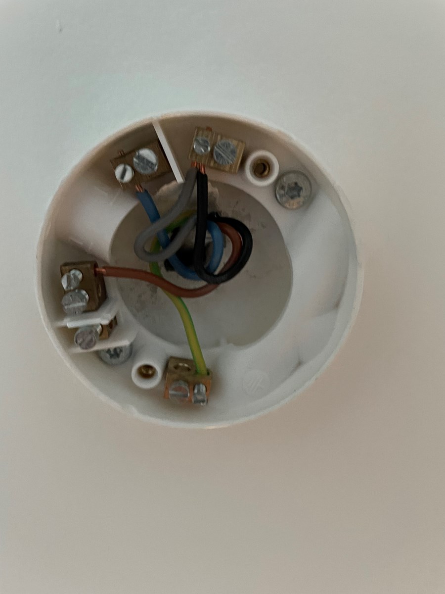

Jeg har lige købt hus og er ved at installere en pendler i dette lampeudtag.
Når jeg tilslutter, får jeg lys, men afbryderne i og omkring rummet virker ikke. Dvs. Jeg har konstant lys i lampen.
Jeg har prøvet forskellige kombinationer med samme resultat, fx blå til blå og brun til brun.
Nogle gode råd?
På forhånd mange tak!!!
monter den blå til blå ,og den brune fra lampen til den klemme der er en grå og sort i
Det ligner noget en amatør har lavet. Ledningerne fra den faste installation skal så vidt muligt i de store huller i klemmerne. Så kan de små huller bruges til tilslutningerne. ​
Hvis ikke forslag fra Rolias virker så må de skrue afbryder løs og vise et billede af ledninger på bagsiden.
Mange tusind tak. Det virkede 🔥
