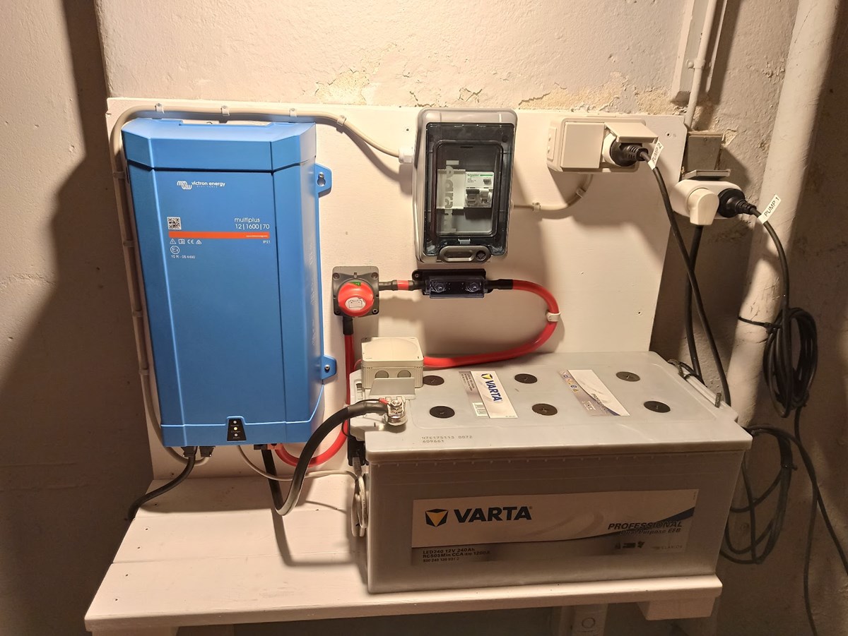

2 slanger, den ene pumper over i en 1000L palletank og fylder den op før det løber videre.
Så har vi altid lidt til have vanding også :)
Jeg har testet det flere gange uden problemer også over en periode på 12 timer.
Det køre fuldstændigt automatisk, så når der er strøm i kontakten køre inverter i bypass mode og lukker netspænding frit igennem samt vedligeholder batteriet, så snart at der ikke er strøm slår et internt relæ over til inverter strøm.
Vi har pille fyret i kælderen og det tager ikke mange timer uden at vi pumper før at vandet når op til bundet af pille sneglen og så ryger varmen.
