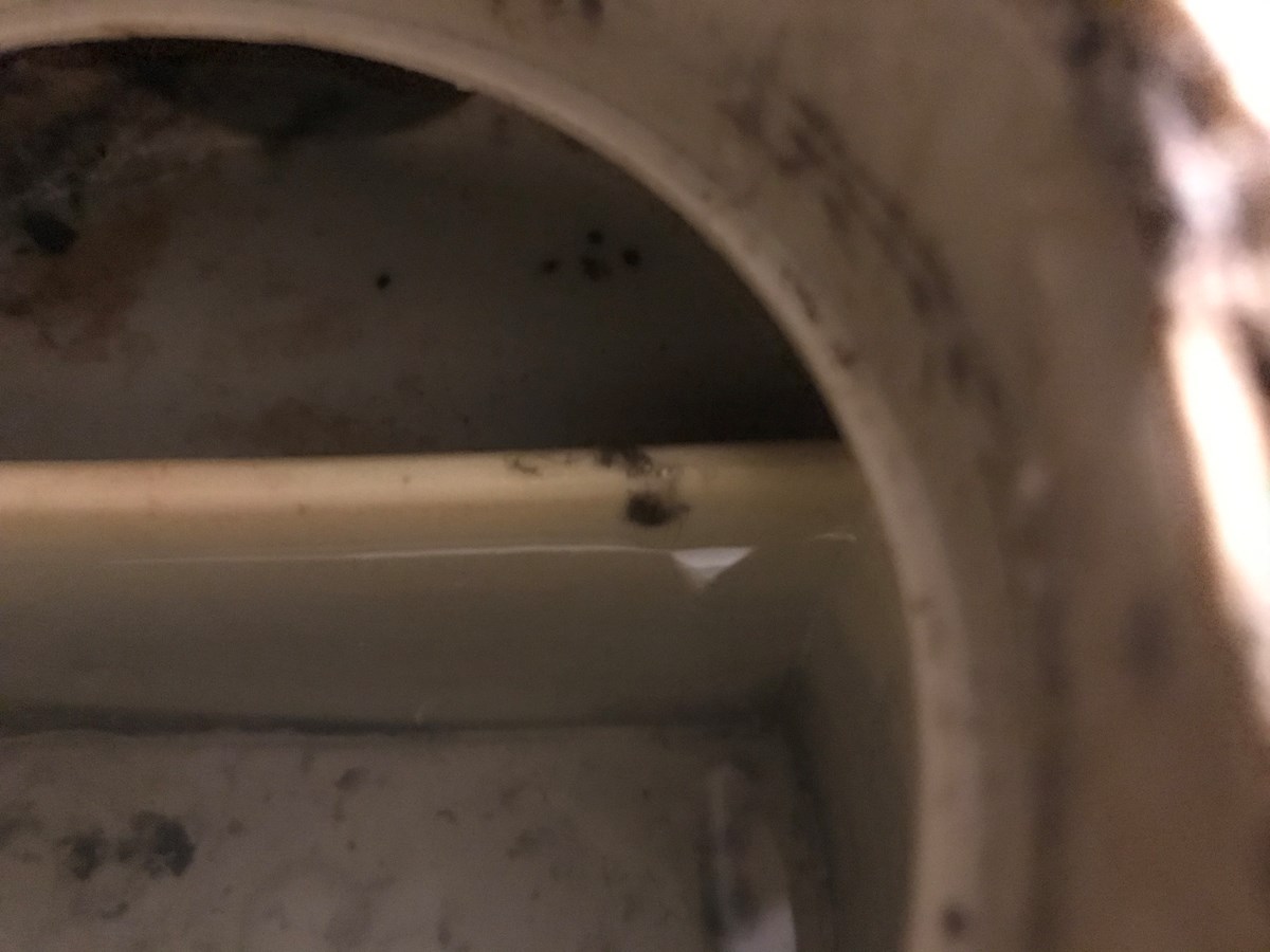

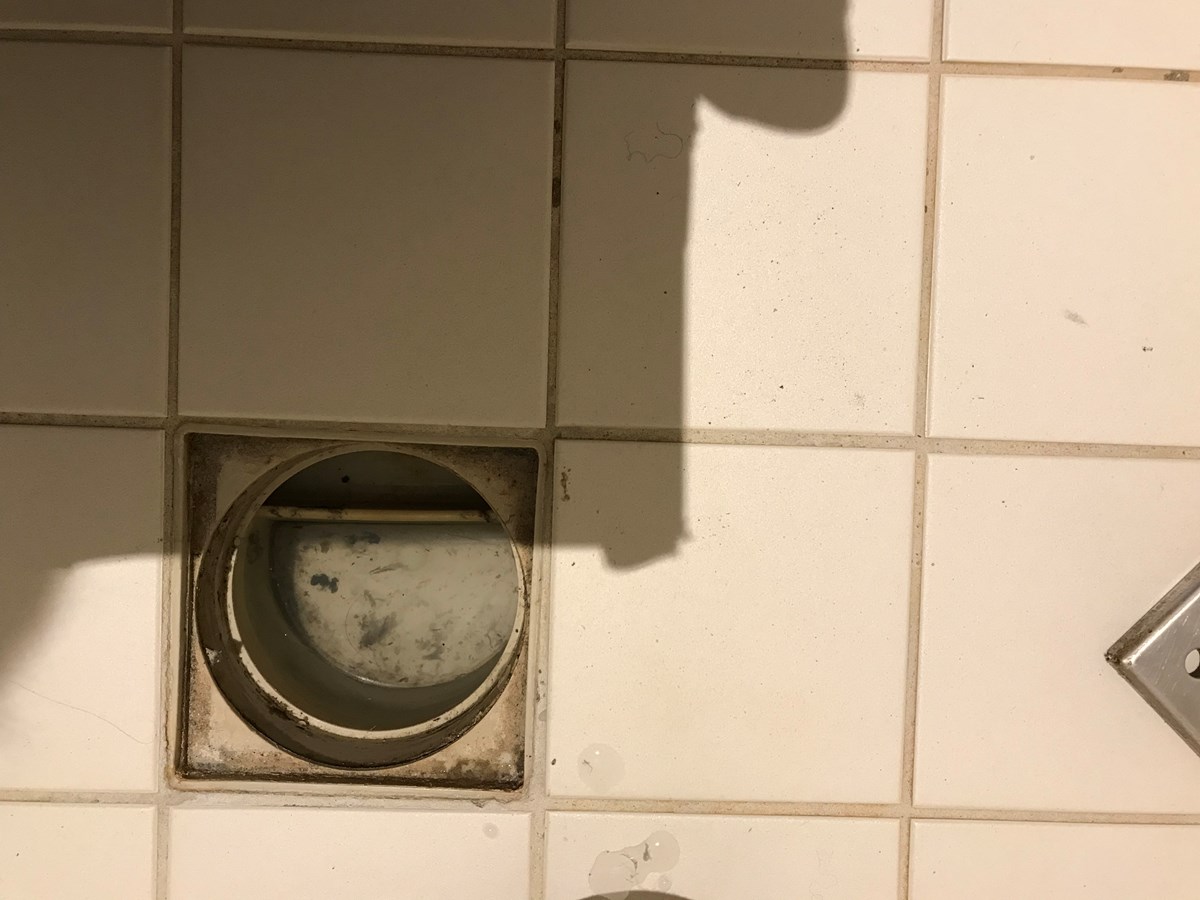

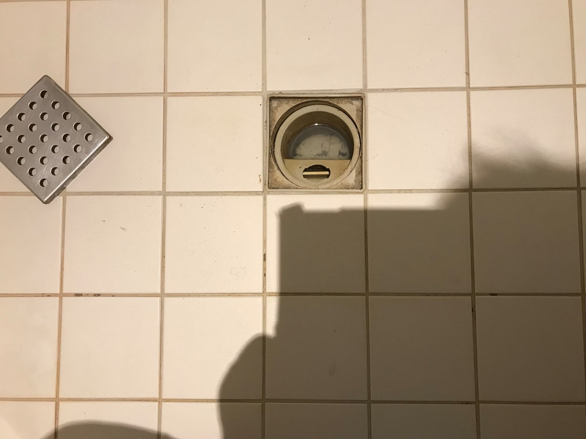

Jeg bor i stueplan i en etage ejendom fra 2008, og for ca et år siden begyndte der at komme en kloak lugt op fra afløbet til bruseren i badeværelset. Der står vand i det, men man kan også tydeligt mærke at der strømmer luft op igennem afløbet. Nogle gange kan man høre det. Og jo mere luft jo være er stanken. Har prøvet at rense afløbet utallige gange, men synes ikke at have megen effekt. Tænker problemet skyldes luften der strømmer op, men hvad kan årsagen til den luftgennemstrømning være. Vi bor i en ejerforening.
Jeg synes der mangler en prop i det runde hul. Prøv som et forsøg at sætte tape over hullet. Bliver det bedre så må du have fat i den rigtige gummiprop.
Jeg mener det er et hul til rensning.
kontroler vandlåsen , den type har det med at blive utætte når de er nogle år gamle
Jeg tror du har fat i noget der, satte et stykke tape over hullet. Og luften stoppede da med det samme, vi ser lige om lugten bliver dernede. Så det bare lige hvor man får fat i en prop til dette 🤔
