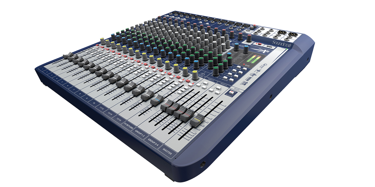

Hej alle,
Jeg er i gang med at renovere en Soundcraft Signature 16 mixer og søger råd og vejledning til, hvordan jeg bedst og billigst får renset følgende komponenter:
  • Alle skrue- og slide-potentiometre
  • Jack han-stik
  • XLR han- og hun-stik
  • PCB (printplader) inde i enheden
Jeg er klar over, at dette er et emne, der ofte bliver taget op her i forummet, men jeg håber alligevel på at få nogle friske råd og tips til, hvordan jeg undgår at beskadige noget under rensningen.
Jeg er særligt interesseret i, hvad jeg skal være forsigtig med generelt i apparatet, da det indeholder følsomme elektroniske komponenter samt en direkte 230V AC forsyning.
Er der nogen specifikke produkter eller teknikker, I kan anbefale til rensning af disse dele, og har I eventuelt erfaringer med lignende projekter?
På forhånd tak for hjælpen!
- Rasmus

Jeg har fået lov af en kammerat til at prøve at få den i funktionel stand, da det er en mixer han har fået udefra, med beskeden om at den nok var defekt, nogle få knapper virker sådan sporatisk og så tænkte jeg at en grundig rens af hele maskinen, måske ville gøre underværker :-)
Den har ligget på lager siden han fik den og er først nu blevet kikket på, jeg ved ikke hvor længe siden det er at den har været i brug, men taget støvet i betragtning, så tror jeg det er nogle år siden.
